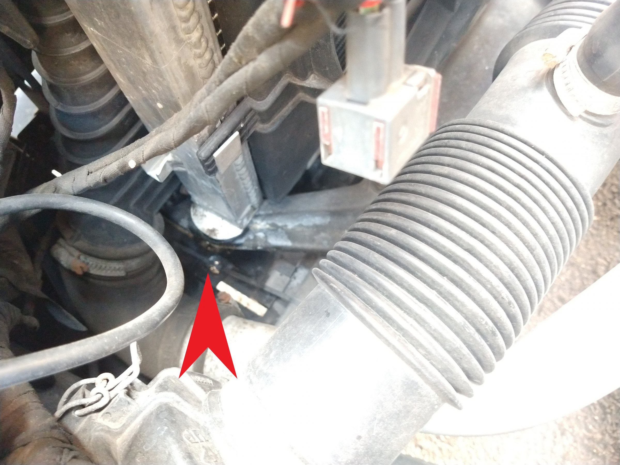

Huhu,
ich habe auch ein Problem mit Kühlwasserverlust. Ich habe nun ein vermeintliches Leck entdeckt und zwar unten rechts wenn man vor dem Auto steht. Habe ein Bild angehangen, hoffe man kann das erkennen. Jemand ne Idee was da undicht sein könnte? Bin mir unsicher, ob ich mehr auf gut Glück den Kühler wechseln sollte. Der ist in jedem Fall auch schon Mal gewechselt worden...
Beim Pfeil, da wo der Kühler aufliegt, sifft es...
Huhu,
[ATTACH]183094[/ATTACH]
Kühler erneuern....
