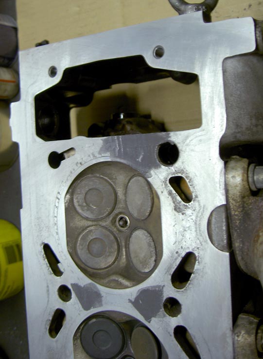

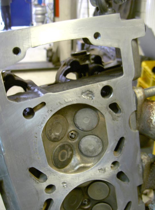

... also wenn du Löcher im ZK hast, und sie weit genug von den kritischen Kontaktstellen entfernt liegen, kann man das sehr simpel mit Flüssigaluminium ausspachteln. Sollte 50 Euro mehr kosten, wenn man ZKD macht. Hast ja keinen Turbo und die Belastung hält sich in Grenzen. Planen ist nie verkehrt, wenn man's nicht jährlich macht. Schau mal in meine Sig. Da habe ich einen ähnlichen Fall (Sauger ZKD) bebildert. Hält seit 40kkm ohne thermische Probleme. Und schreib turbo9000 mal 'ne pn. Ich glaube, er hat was für dich :smile:

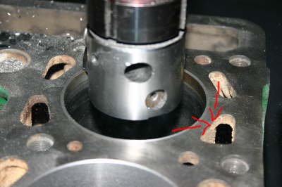

Kann Euch genau zeigen wo die Kavitation zugeschlagen hat!
Das Bild zeigt übrigens nicht meinen ZK.

Das ist kein Zylinderkopf sondern ein Motorblock!-bevor Du etwa unternimmst stell mal Bilder von DEINEM Motor,am besten von den Dichtflächen von Kopf UND Block ein.....ist schon ´ne kritische Stelle,muss ich genau sehen...
Hab ich je geschrieben das es mein Zk ist?
Nochmal, das Bild soll nur bildlich verdeutlichen an welcher Stelle die Kavitation ihre spruren hinterlassen hat, mehr nicht!!!
Nein, ganz im Gegenteil. Nur habe ICH es überlesen - und dazu noch übersehen, dass es sich um die Blockseite handelt... Tja, Laie eben :biggrin:
Sprich, Du hattest den Kopf gerade nicht zur Hand und hast deshalb ein Photo von der Blockseite gemacht .... :rolleyes:

Die Werkstatt für Instandsetzung von Verbrennungsmotoren konnte den Schaden beheben, hab ihn gestern Abend wiederbekommen, mal sehen was als nächtes kaputt geht!

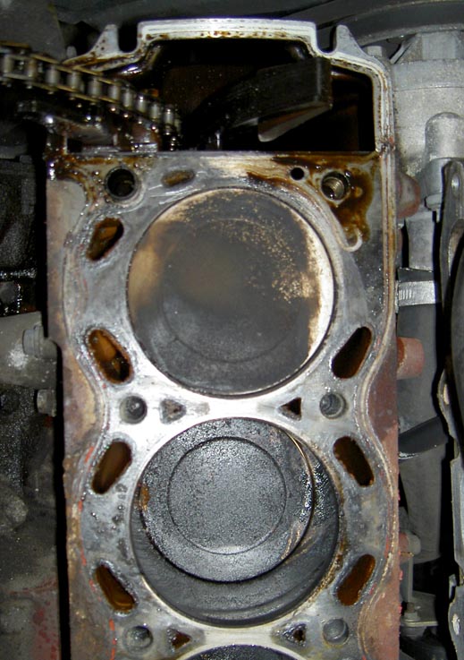

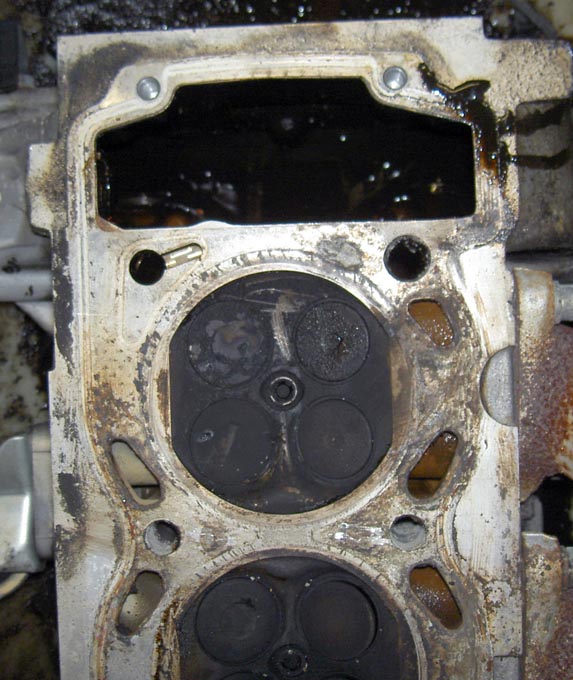

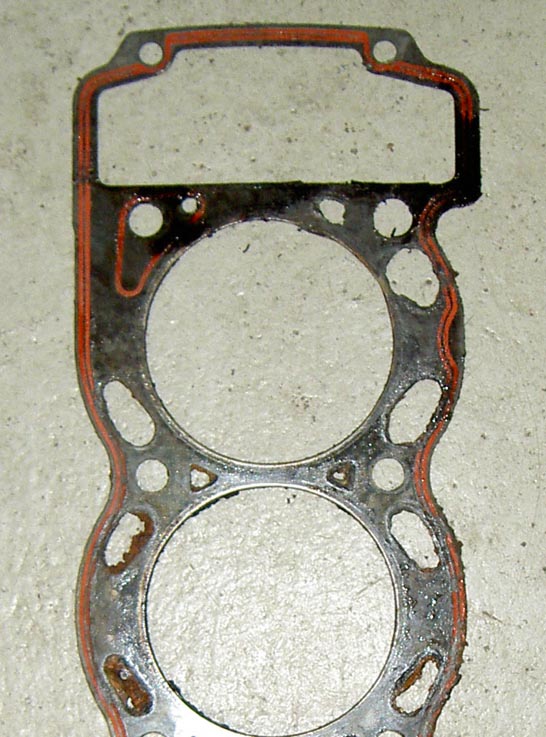

Hier meine Laienarbeit bezüglich Kavi-Dingsbums anno 2004: B212 - Zustand nach (wahrscheinlich) 50.000 km ohne Ölwechsel. Hat seither gehalten.
Wie kommen denn solche Einschüsse in den ZK? (Foto 3)
