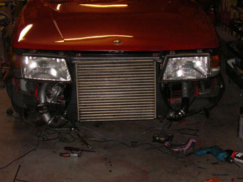

Für den großen LLK muss man doch sicher was am Frontblech schneiden, oder?
Wie sieht es denn da überhaut mit dem Turboloch aus, der 2,3er Kühler hat doch ein größeres Volumen. Ansprechverhalten muss dann doch dementsprechend schlechter werden.
Wie sieht es mit dem Wasserkühle aus, der steht ja jetzt nicht mehr im direkten Luftstrohm. Wird das Wasser nicht zu warm?
Du musst die Abschleppösen entfernen ,der Rest kann bleiben die Wischwaschanlage für die Scheinwerfer müssen raus.
Der Kühler hat kein größeres Turboloch wenn Du den Ladedruck anpasst ca 0,05bar mehr,der Wasserkühler nimmt genau so viel Luft auf wie vorher auch der LLK ist ja durchlässig ,ein zweiter Ventilator kühlt zusätzlich den LLK permanent.

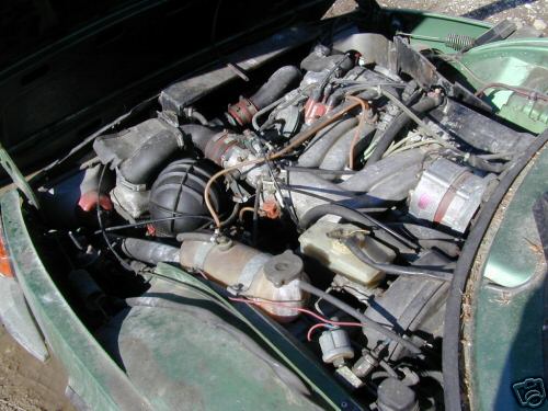

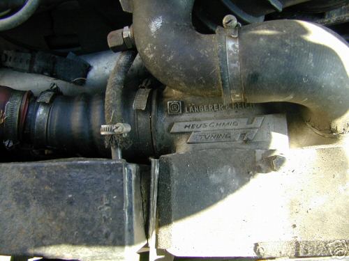

Darum frage ich auch ob jemand Erfahrungen mit dem wassergekühlten LLK hat.Vor einiger Zeit wurde bei Ebay mal ein Saab 90 mit dem besagten Heuschimdt Kühler verkauft als Restaurationsobjekt .Bilder habe ich noch davon.
Einen wassergekühlten LLK für den 900er hat es (von Heuschmid) nie gegeben.
Nur her damit. Klingt zwar unlogisch, denn den 90er gab's ja nie mit Turbo, und LLK ohne Turbo ist irgendwie nicht sinnvoll... Aber was hat's nicht alles gegeben :rolleyes: Mir ist sogar ein Heuschmid LLK-1-Umbau mit Trockeneiskühlung bekannt. Leider keine Photos, hat aber auch nicht wirklich was gebracht :biggrin::biggrin::biggrin:

Wie gesagt nicht für den 900 ,habe aber auch 90 geschrieben ,hie die Bilder.
Die ersten 900 Turbo bis `83 waren mit APC ohne LLK
DAS sieht ehr nach einem 99 aus! Der 90 wurde nie mit Metalliclacken angeboten und vor allem nicht in diesem Grün,
Das ist falsch, richtig wäre "Die 900 Turbo 8V ab 83 waren mit APC ohne LLK".
Und der gezeigte, in bayrischer Landmaschinentechnik realisierte Ladeluftkühler hat, wie bereits gesagt wurde und auch zu sehen ist, keine Wasserkühlung.
Ob es jetzt ein 90 oder 99 war ist mal dahingestellt ,jedenfalls war die besagte Wasserkühlung beschrieben,darum habe ich die Bilder in mein Archiv aufgenommen.Was die 900er angeht gab es sowohl mit und ohne LLK ,Modelle bis 83 hatte ich 2 Stück besichtigt aus KAufinteresse waren beide ohne ,dagegen ein 84er und 85er mit LLK.Kann mir kaum vorstellen das man ab 83 keinen LLK mehr verbaut hatte beim 8V
