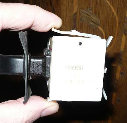

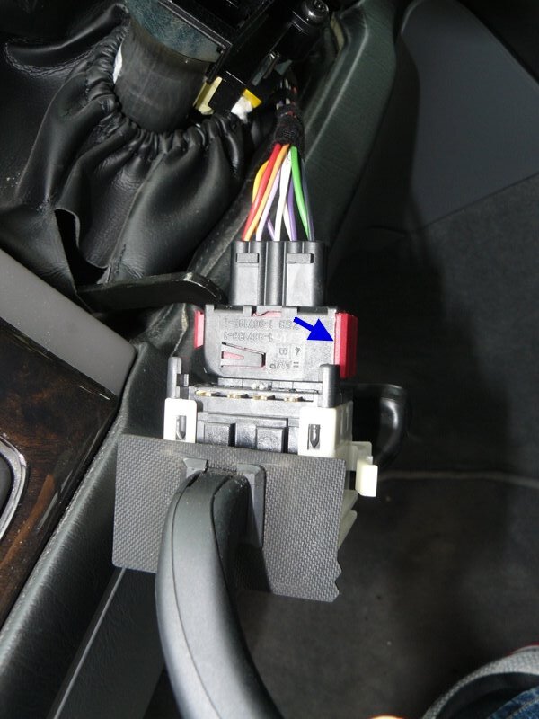

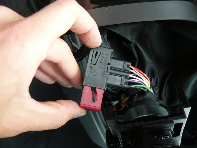

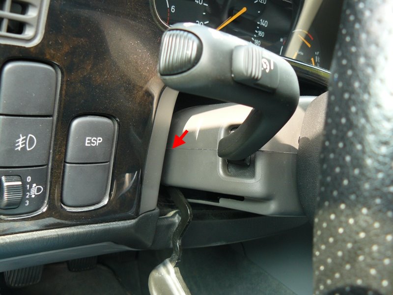

So, nachdem der Schalter erst just am Tag vor meinem Urlaubsantritt geliefert worden war und ich nach der Rückkehr umgehend einen Hexenschuss bekam (oh mann, werde erst 32!), konnte ich jetzt eeeendlich mal die Geschichte angehen.
Der Umbau ist wirklich kinderleicht, man braucht nur einen 25er Torx und eventuell einen kleinen Schlitzschraubendreher zum Hebeln an der Steckerkulisse. Nach Entfernen der unteren Torx und der beiden "versteckten" hinter dem Lenkrad hängen die beiden Lenksäulenverkleidungshälften noch auf Höhe Armaturenbrett ineinandergeklipst zusammen (roter Pfeil). Die zwei "Nasen" sind so gestaltet, dass man beim Auseinanderziehen den oberen Teil etwas nach innen und den unteren nach außen drücken muss, dann bricht nichts ab. Der alte Hebel lässt sich anschließend einfach nach Zusammendrücken der weißen Flügel am Schalter rausziehen. Der Stecker ist mit einem Schieber samt Kulisse ausgerüstet, wie ich ihn bis dato nur von Steuergeräten kannte. Bei mir musste ich mit einem kleinen Schraubendreher etwas in der Fuge (blauer Pfeil) hebeln, dann konnte ich den Schieber mit Daumen und Zeigefinger ausreichend greifen, dran ziehen und die Verbindung lösen. Beim Verbinden nur den Stecker ansetzen (ohne großen Druck) und die rote Hülse reindrücken, dann schließt die Verbindung wieder sicher. Zusammenbau in umgekehrter Reinfolge.
Zum Testen kurz auf die Autobahn: Alles funktionierte so, wie in der Bedienungsanleitung beschrieben :smile:
