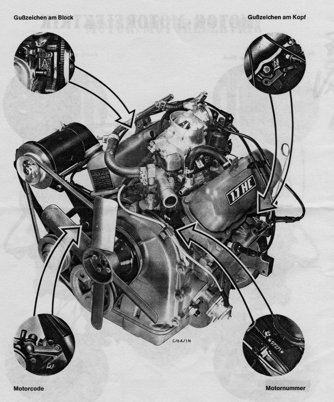

Auf dem Foto , das RABE gepostet hat , ist ja recht deutlich zu sehen , wo der Code sein müsste ...
Ich gehe jetzt einmal davon aus , dass er NICHT auf dem Stirnraddeckel ist , sondern am Block selbst und das stirnseitig und nicht seitlich .
Auf dem Foto ist an der Stelle eine liegende 8 zu erkennen .
Auch mein aus dem Ford stammender Motor hat dort die 8 . Die anderen beiden Motoren haben an der Stelle eine 5 . Aber keiner hat dort irgendwelche Buchstaben .

Na Endlich jemand der die Motorkennbuchstaben gesucht und gefunden hat!
Hallo Gerald,
richtig. Die Nummer steht nicht auf dem Deckel (wäre ja auch austauschbar)
sondern von vorne auf dem Motorblock, rechts über der Wasserpumpe.
Etwas schwer zu finden.
Sorry wenn ich das etwas kompliziert beschrieben habe, deshalb ja auch
das Bild.

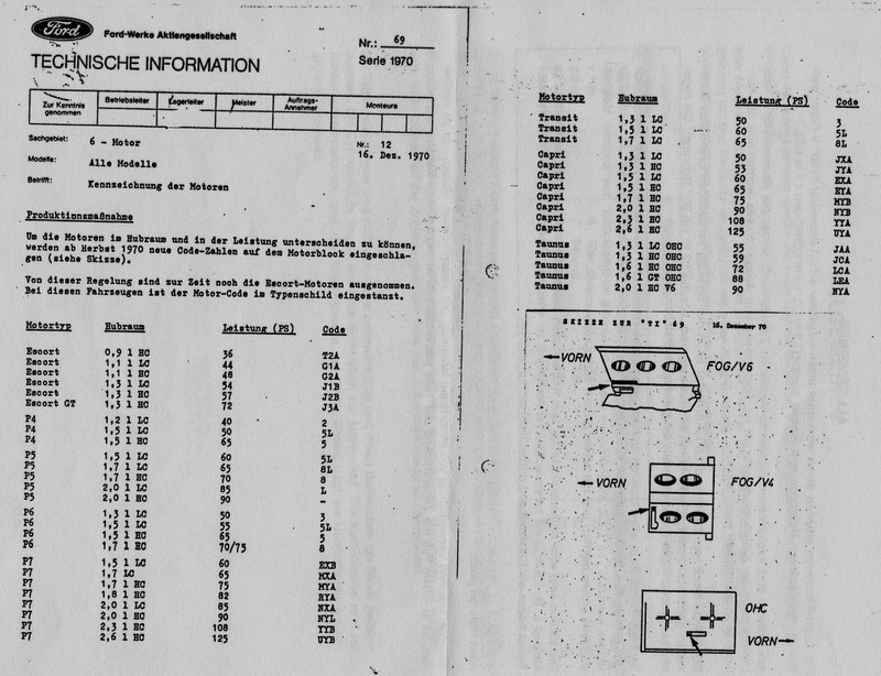

Die angegebenen Nummern sollen Saab Codes sein, die ich selber aber nicht habe
Ich kann dir aber eine original Ford Liste einscannen mit den MKB von Ford Motoren
Bin auf der Arbeit aber kann dir jetzt schon zu 99%iger Sicherheit folgende
Werte durchgeben:
8 = 1,7 HC 75PS
8L = 1,7 LC 65PS
5 = 1,5 HC 65PS
5L = 1,5 LC 54PS
LC = Low compression / HC = High compression (andere Kolbenhöhe)
Der Hubraum ist von der Lagerung "Lageböcken" der Kurbelwelle abhängig
Manche Werte können je nach Vergaserausführung anders sein
MKB 8 mit Solex 32PDSIT4 = 70PS Einfachvergaser
MKB 8 mit Solex 32TDID = 75PS Registervergaser
Ich bin ja in das Forum gekommen weil ich Infos über das Tuning der V4
gesucht und gefunden habe. Fahre ja selber einen Ford
Bitte nicht steinigen (grins)
RABE

Hallo Gerald,
hier mal die Aufstellung der Motorkennbuchstaben
(ich hoffe das es klappt)
Dazu kamen natürlich noch die Capri, Consul und Granada V4
Ob die separate Nummern haben oder die vom P7 kann ich nicht sagen
