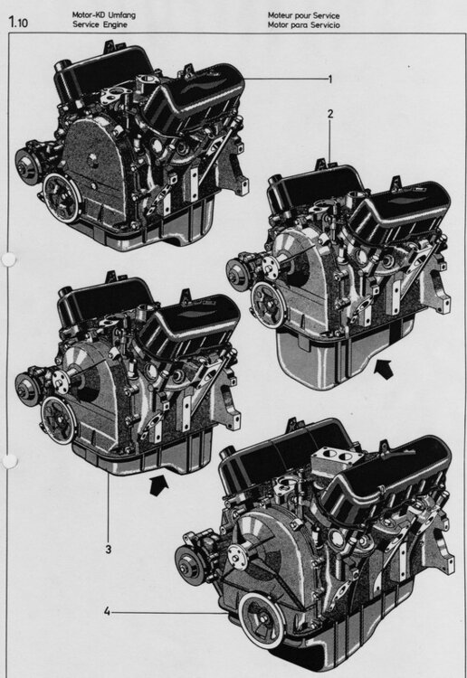

P6 hat die Vertiefung definitiv vorne, vielleicht auch P4.
RABE
Hm, ich weiß jetzt nicht welche Ford das sind, aber es gab auch welche, die den tiefen Teil hinten hatten. Irgendwie hatte ich abgespeichert, daß es bei allen Ford mit V4 so wäre, aber da bin ich mir jetzt nicht mehr so sicher.
Ich denke mal, wenn ein Ford-Motor mit tiefem Teil vorne von den äußeren Abmessungen mit der Saab-Ölwanne gleich ist, dann kann man das einfach so einbauen.
Und dann nicht vergessen: Motorböcke, Gewinde am Block links und rechts bei Ford M8-Gewinde, bei Saab M10!

Hi Erik,
das mit den Gewinden wusste ich auch nicht
Es gab beide Varianten der Ölwanne.
Beispiel P6 Vertiefung vorne, Transit hinten.
Wie es bei Capri, P5, P7 ausschaut müsste ich erkunden
Siehe Anhang Ford V4 Motorenhandbuch
