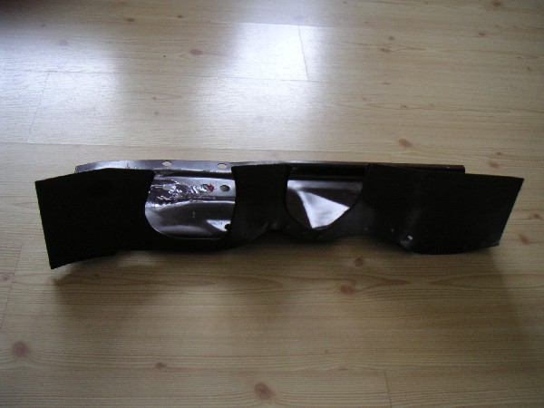

Das Blech reicht etwa von vor dem Federbeindom (vordere Querlenkerverschraubung) bis fast hinten an die Spritzwand, so etwa bis zur Lenkung.
Anbei ein Bild, kann man allerdings nicht viel erkennen... :? Naja, besser wie nix. :)

@erik: welche teile hast du dann ranschweißen lassen, das bild lässt mir noch paar rätsel offen.

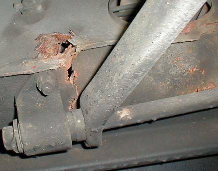

Wie sieht´s denn bei Dir aus im Rostbereich?
Etwa schon so? *stichel* ;-)

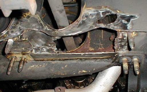

und noch eins, weils so schön is... :?
Hi matti!
Es wurde das untere Blech auf der Beifahrerseite ausgetauscht, an dem der Querlenker verschraubt ist. Fängt etwas vor dem Federbeindom/-kasten an (also der Kasten, durch den die Antriebswelle durchgeht) bis hinten an die Spritzwand, hinter der Lenkung. Und halt das ganze seitlich nach oben hin so ca. 7cm hoch.
