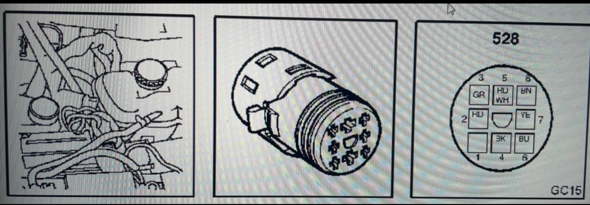

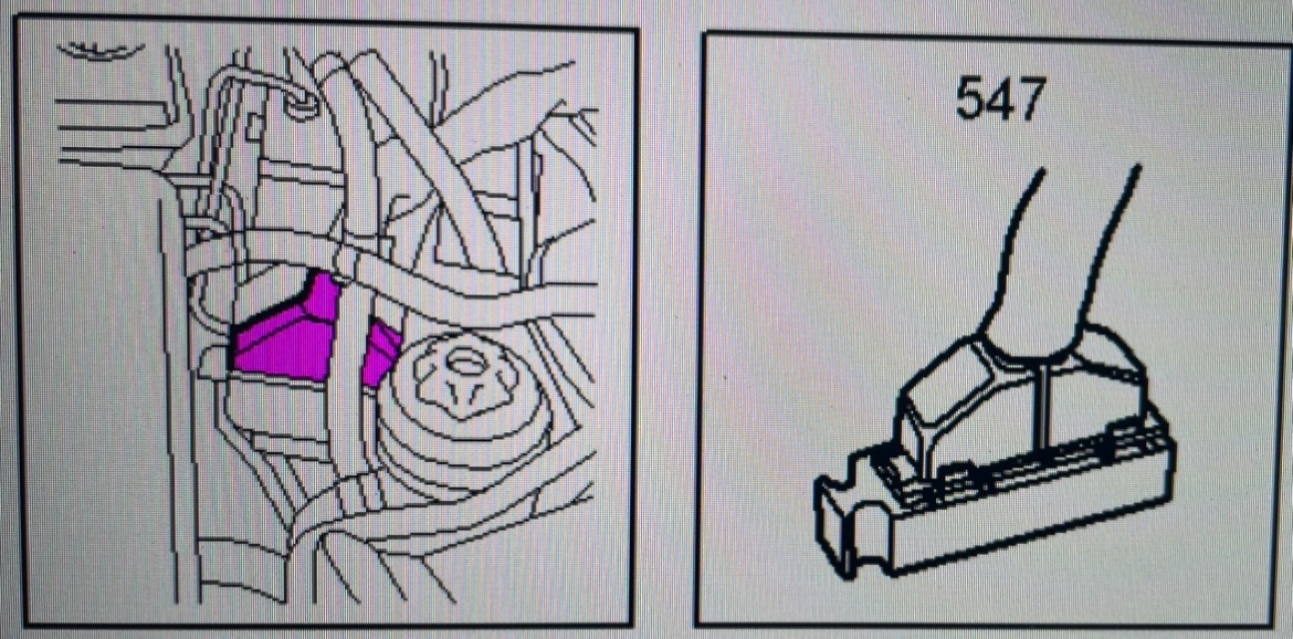

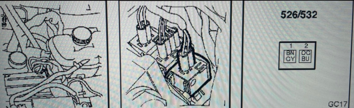

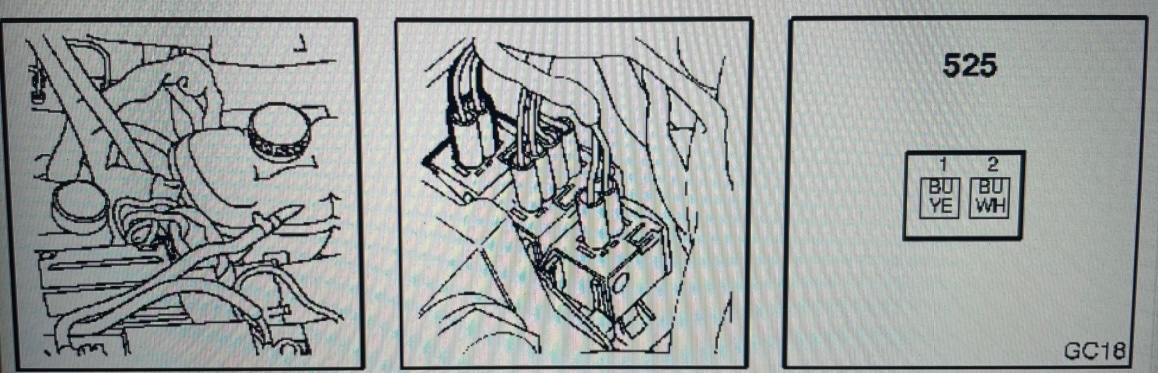

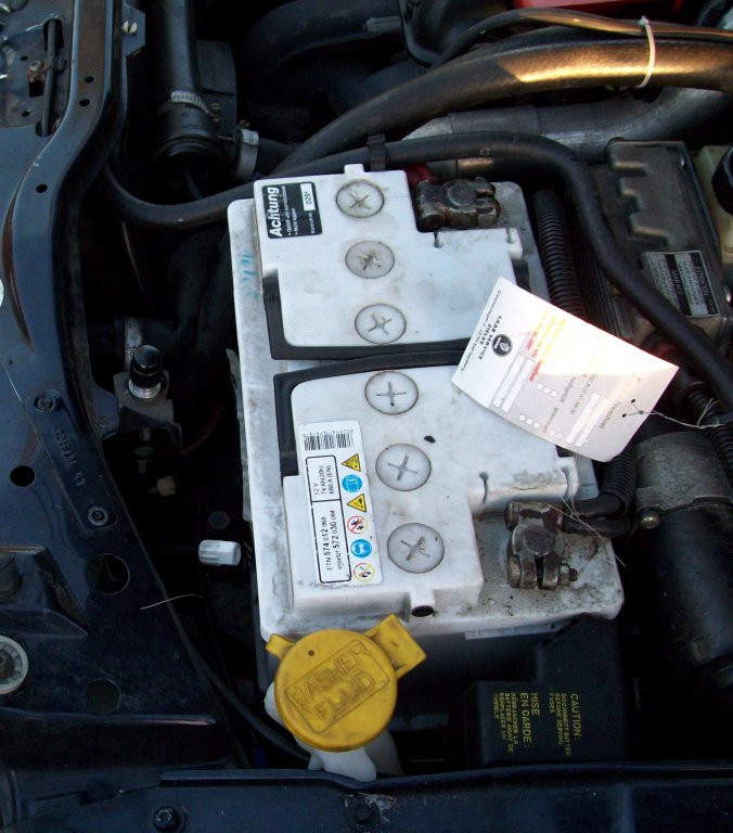

den besagten stellmotor findest du hinter der batterie, hat fast die größe eines anlassers und eine e-motor übernimmt deine beinarbeit am geberzylinder....mehr ist es nicht.
Und damit du auch mal siehst, wovon du versuchst zu reden, ein Bild von meinem 900II sensonic/stellmotor
