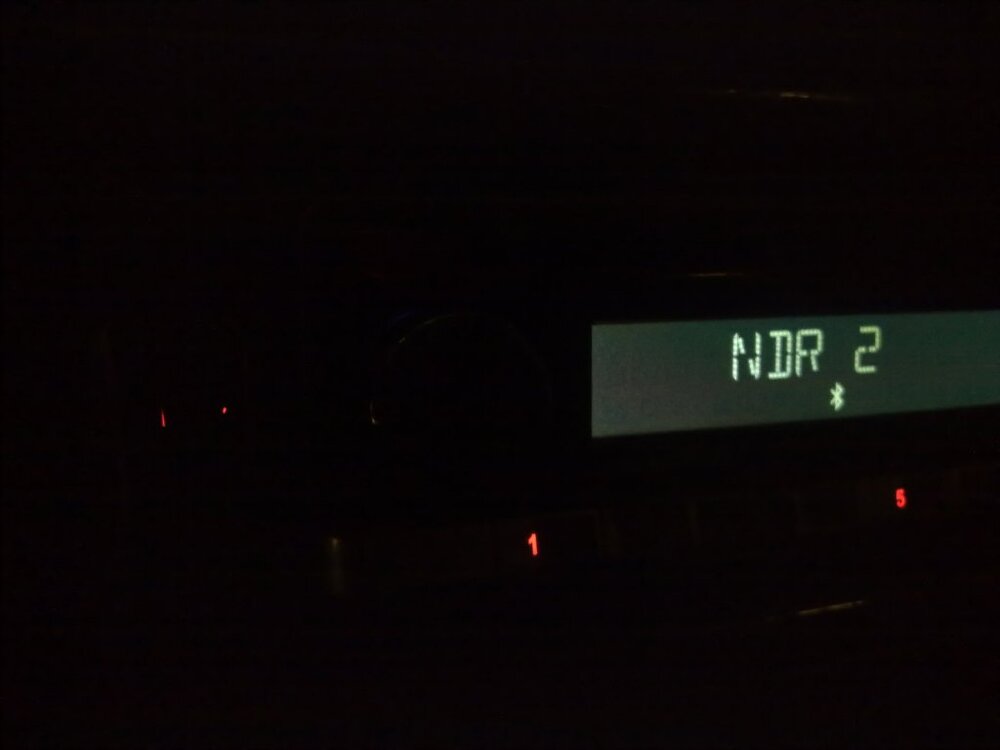

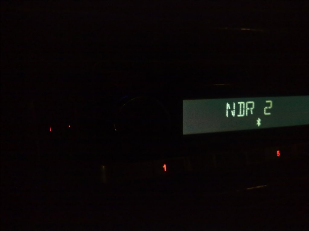

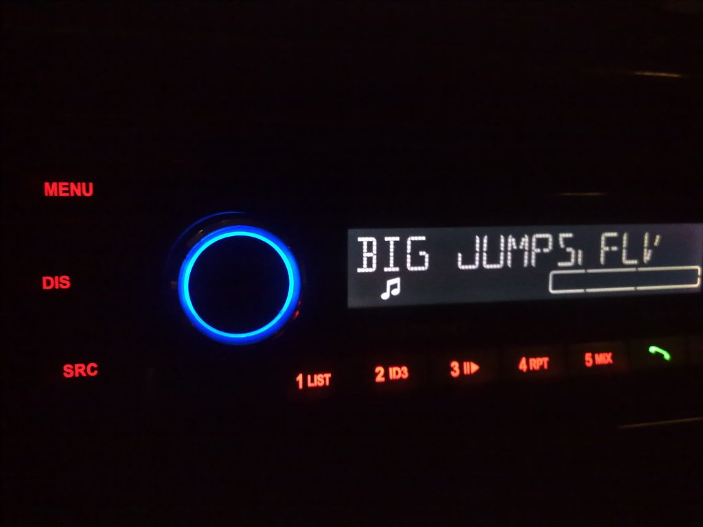

So, hab endlich mal Fotos geschossen:
Blaupunkt 410/420 BT mit - in meinen Augen! - zu greller Beleuchtung, aber tollem Funktionumfang (Front-USB, Freisprechen, ext. Mikro, CD, Bluetooth) und gutem Preis.
http://www.saab-cars.de/attachment.php?attachmentid=129587&thumb=1
und so sieht es jetzt mit ein wenig Abdunklungshilfe aus ;)
http://www.saab-cars.de/attachment.php?attachmentid=129586&thumb=1
Das 420er hat von den "Blaupunkten" sogar gleich 2. Deswegen und weil ich die mp3-Ordner-Anwahl beim 420er - nicht blind bedienbar :( - grottig finde, hab ich mir noch schnell eine gebrauchtes 410er beim "ehemaligen Buchhändler" bestellt; gibt es neu nämlich leider nicht mehr.
I a net. :mad:
jetzt sichtbar?
Jou!
Abgedunkelt ist's ja erträglich, aber der ansonsten blaue Ring geht im SAAB ja mal gar nicht. Das ist eher was für die 'Herren der Ringe' und deren Geschwister.
Wohl eher "Ringgeister", so wie teilweise über die Fahrbahn "geistern" ;)
Ja, ich mag das Radio auch VIEL mehr, seitdem nur noch beleuchtet ist, was ich nicht abgedunkelt habe.
Auf die dunklen Tasten kommen jetzt noch kuppelförmige Gummipönöpel draufgeklebt und dann lässt es blind bedienen - YEAH!
