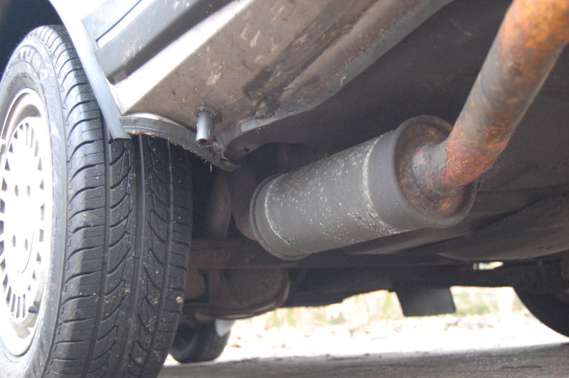

Hallo Saabfahrer,
ich hab mein Fossil erfolgreich zur neuen Bleibe gebracht, trotz der K-Jet Probleme...
Nun möchte ich u.U. den fälligen Auspuff selber tauschen, um ein bißchen Geld zu sparen, was dann einem K-Jet-Check zugute kommen soll.
Lange Rede kurzer Sinn: Es is ein 85er 900i ohne Kat, mit dem Doppelrohr Krümmer. (s.Bild)
1.Geht so was wohl ohne Flex, oder eher unwahrscheinlich?
2. Hat jemand aktuelle Preise und ggf die genauen Bestellnummern?
Danke!
85er GLI non kat bei flenner
08.08444 Flammrohr - 110€
08.08445 Dämpfer - 60€
08.12406 Endrohr - 52€
Geh doch am besten in eine Mietwerkstatt, nimm eine Bühne für 6-11€/h und probier ob die Verbindungen sich so lösen. Wenn nicht, ist da die Flex gleich vor Ort und Aus- und Einbau ist wirklich bequem von unten.

Und neue Schraubschellen nicht vergessen !
Genau, 08.08892 - 13€
Und beim Ausrichten des Endrohs auf den richtigen Abstand zum Panhardstab achten, sonst schlägt und vibriert das ganz fürchterlich.
Danke Jungs!
So, hab jetzt den neuen Auspuff drunter. Ich habs in der Werkstatt machen lassen, für 330 Euro all inklusive kann man nicht meckern denk ich.
Mann sieht das gut aus! Und fährt auch gut, ein Geräusch weniger...
