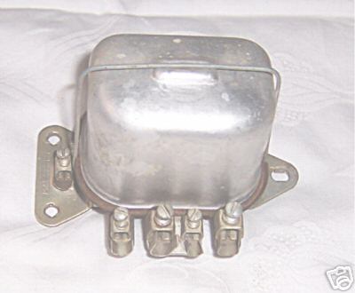

Auf Anregung von DanSaab habe ich mir nun nach meinem Elektrikproblem mit dem 92 ( siehe http://www.saab-cars.de/showthread.php?t=21701 ) eine Lichtmaschine und einen Regler vom Trabant bzw Wartburg zugelegt . Die Maße der Lichtmaschine scheinen völlig ident zu sein , sodass ich die Aufhängung höchstwahrscheinlich unverändert lassen kann .
Die Optik ist ebenfalls gleich nur hat die Trabant Lima den unschätzbaren Vorteil , 220 Watt zu liefern statt der magern 130 der originalen Bosch Lima ...
Ein kleines Problem stell allerdings der Regler dar . Der hat 4 Anschlüsse unten und einen seitlich . Der seitliche ist mit D- gekennseichnet , die anderen 4 aber nicht .
Hat zufällig jemand von euch Ahnung von Osttechnik und kann mir sagen , welcher Anschluss welcher ist ?
Wo isse René wenn man ihn braucht? :biggrin:
Hallo Udo !
Tja , hier ist er offensichtlich nicht :frown: :biggrin: ...
Ich hab jetzt ein paar weitere Hinweise auf die Belegung der Anschlüsse gefunden :
Die beiden mittigen sind D+ ( dick ) und 61 ( also für die Ladekontrolle ; dünn ) .
Nur mit den beiden äusseren komme ich nur bedingt weiter . Sie sind zwar tatsächlich markiert , geistreicherweise aber auf der Seite , wo nachher die Anschlüsse aufgenietet wurden :rolleyes: ...
So sind nur Teile der Prägung zu erkennen . Die eine könnte "P" heissen , die andere "51" oder "57" oder so ähnlich ...
Kann damit jemand etwas anfangen ?

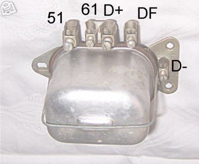

Lieber Gerald,
so wie auf dem attachment von mir eingefügt sieht die Klemmenbezeichnung aus. Der Regler sitzt im Trabi übrigens mit den Anschlüssen nach oben.
Erläuterung der Klemmenbezeichnungen (von/nach):
51 nach + (müßte m.E. 51B+ heißen, da Regler getrennt)
61 nach Schalter/Ladekontrolleuchte (beim 92er wohl Amperemeterschalter)
D+ nach D+ LiMa (+)
DF nach DF LiMa (Feldwicklung)
D- nach D- LiMa (Masse).
Gruß, Harald

Wunderbar , vielen Dank !
Dann kann ich ja schon den Umbau wagen .
