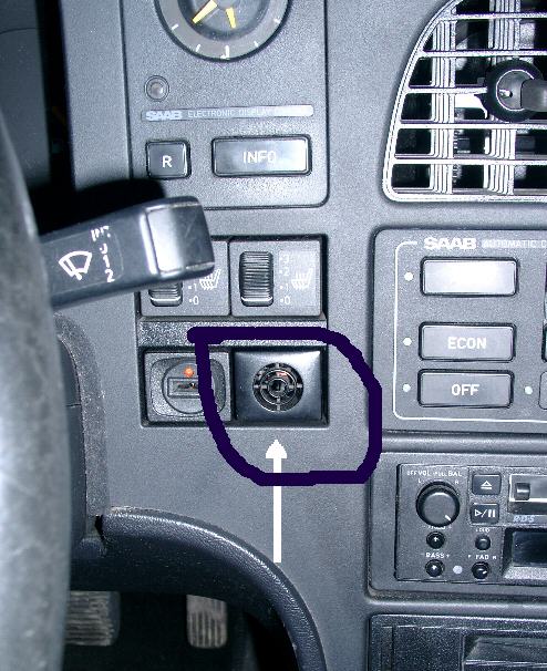

was ist das? Das eingekreiste Element ist als störendes Lüftergeräusch bei Leerlauf zu hören. Bei normalen Fahrt/Windgeräuschen wird's übertönt und ist dann nicht mehr zu hören. Hab den Deckel schon rausgenommen und mal reingepustet und auch mit Staubsauger versucht evtl. Verschmutzung rauszusaugen. Bleibt leicht nervig und unverändert. Wie aufwändig ist's diese akustische Auffälligkeit abzustellen? :cool:

Das ist der Temperatursensor für die Klimatronic.

Der Temperatursensor hat einen kleinen Lüfter damit der Temperaturfühler immer die "aktueller" Luft erfaßt. Bei mir macht dieser kaum geräusche, jedenfalls nicht mehr als der Motor und die Lüftung selber. Wenn er deutliche Geräusche macht ist der Lüfter verschlissen. Mit viel Geschick ist es sicher möglich einen neuen einzulöten.

ob air condition controller, klimatronic oder dingsda, who cares, wollte eigentlich nur 'nen praktischen tip, wie's geht.. einen lüfter kann ich nach abnehmen der Schutzkappe nicht erkennen. irgendwo muss so ein teil dahinter stecken? wollte eigentlich nur die erfahrung nutzen, von jemand, der dieses "dingsda" schon mal rausgenommen, ausgepustet(?) oder sonstwie wieder flott/geräuschlos gemacht hat? nun gut :cool:

Schutzgitter nach vorne abnehmen, das Teil selber wird nach hinten ausgebaut.
Wie aber schon in Antwort #2, würdest Du über die Suche dutzendfach Hinweise finden, da dieses Thema schon mehrmals behandelt wurde.
Einfach mal suchen in der 9000er Rubrik....
Oder ganz kurz:
Das Teil wie oben beschrieben ausbauen, zerlegen bis Du das Lüfterrad in der Hand hast (dazu mußt Du zwei kleine Drähtchen ablöten), reinigen und die Lager mit harzfreiem Nähmaschinenöl behandeln. Alles retour und fertig!

dank der foren-hinweisen ist's jetzt schicksig..
so ging's:
1. mit kleinem schraubendreher vorsichtig in die lüfterabdeckung rein und rausholen.
2. mit selbem kleineren schraubendreher das bedienteil klima anhebeln, etwas rausnehmen, die dann sichtbaren nasen wegdrücken (oben u. unten drei), ganz raus, hängen lassen.
3. sensor/lüftereinheit wird nach hinten rausgenommen, durch vorn oben u. unten sperre wegheben.
4. stecker lösen.
5. habe dann noch einmal hinten was abgelöst und mit kleinem pinsel die sichtbaren fusseln rausgefriemelt (auf die kür - ablöten der beiden drähte und komplett zerlegen - habe ich verzichtet).
6. kleinen tropfen nähmaschinenöl auf die welle und dann wieder eingesetzt.
7. durch drehung um 180° beim einsetzen wurde es noch eine idee leiser.
