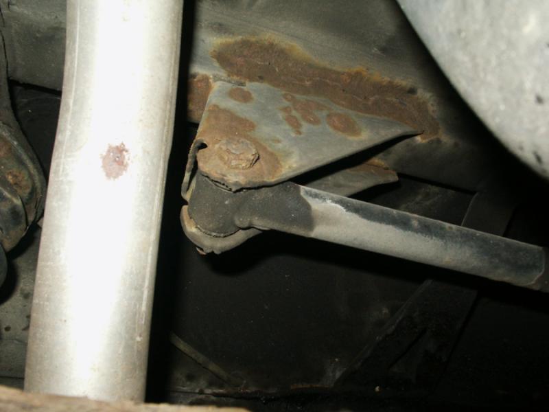

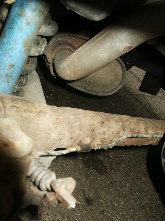

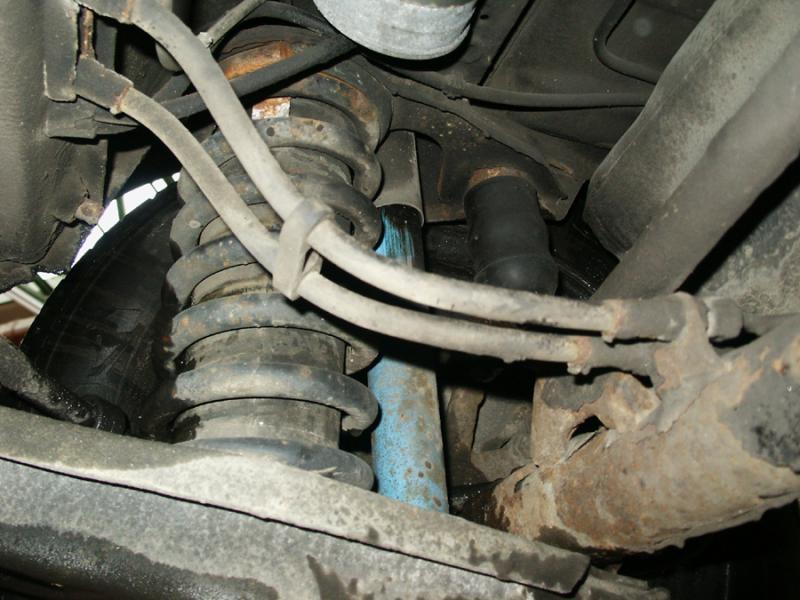

So sieht es halt bei mir aus ( siehe Bilder ) und wenn ich schon alles zerlege dann halt richtig, besonders die Halterung vom Panhards. braucht zuwendung.

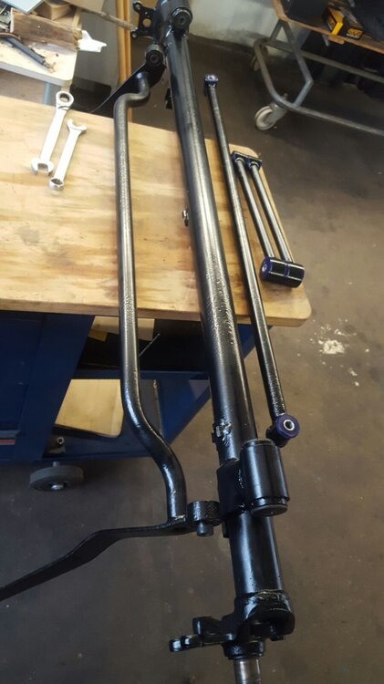

Ich habe dies letzten Sommer mal gemacht,
Hinterachse ausgebaut ,zerlegt, Strahlen und zweifach
Pulverbeschichten lassen, das macht jeder Fachbetrieb in Deiner Nähe für kleines Geld.
Bei mir waren das:
40 EUR fürs Strahlen der Hinterachse, der beiden Lenker, des Panhardstabes,des Stabis
(und zusätzlich zweier Batterieträger :smile:)
170EUR fürs 2-Schicht-Pulverbeschichten (Zink und Schwarz) aller o.g. Achsteile.

Besten Dank fuer den Tip. Werde ich nachahmen. Die Achse sowie alle zu bearbeitenden Anbauteile sind jetzt raus. Morgen frueh geht's damit zum strahlen und beschichten. Soll 2 Tage dauern, aber Kosten sind noch nicht bekannt. Der gute Mann wollte sich am Telefon nicht festlegen.
Bei den Buchsen werde ich erstmal bei den Original-Saab-Teilen bleiben (keine Polys). Das sollte schon mal eine Verbesserung der Strassenlage bringen. Vorne gibt's vorsorglich erstmal vier neue Traggelenke - von den guten!
So, vollbracht! Die Hinterachse samt Anbauteilen sowie Dreieckslenker zu sandstrahlen und zweimal zu beschichten hat EUR 150 gekostet. Und sieht richtig gut aus. Jetzt kommt PermaFilm drauf, und dann wird der ganze Spass mit neuen Buchsen wieder eingebaut.
