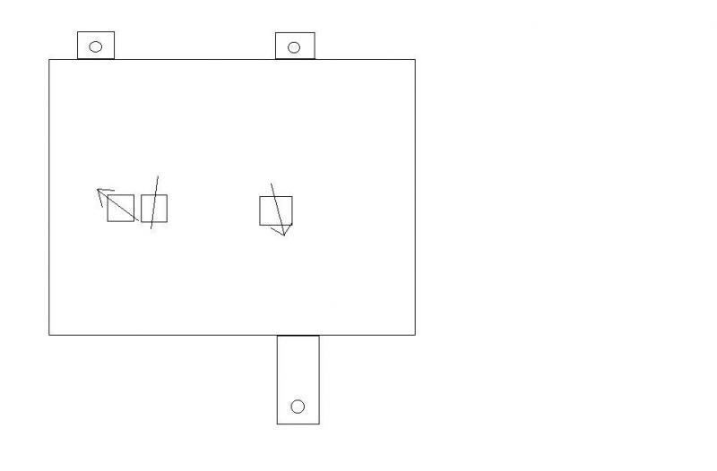

so habe bei meinem 85 t16s der ja bekanntlich nicht so richtig mag, jetzt auf verdacht das apc getauscht und siehe da, fast alle symptome sind weg, nur gibt das ding jetzt in den unteren gängen zuviel stoff.
da ist mir aufgefallen dass mein altes (euro) apc ganz andere poti einstellungen hat als meine neue (us) box.
beide boxen sind original und am auto ist auch nichts " optimiert".
jetzt wäre ich sehr dankbar wenn mir wer tipps, oder am besten bilder zukommen lassen könnte wie ich diese box jetzt richtig justiere, alles was ich mit der suche gefunden habe ist mir leider zu technisch, bzw ich zu untechnisch, also bitte nix mit widerstand ausmessen und dergleichen- kann ich nicht, und werkstatt sieht mich erst dann wieder eine wenn ich es schaffe

mit zu technisch mein ich nur dass ich kein messgerät od. ähnliches zur verfügung habe daher ich einfach nur gerne eine beschreibung der poti position oder ein bild eben dieser hätte. + ev kleine tipps wie und in welche richtung man feinjustieren sollte so jedenfalls kann ichs nicht lassen
mit us box fliegt mir das getriebe um die ohren und mit euro box läufts viel zu unrund...

Ja, die hab ich auch hier im T16. Willst jetzt einfach nur wissen wie die Potis stehen?
hm ein photo von der dritten box würd ja schon reichen...
@ matti jep genau das mag ich wissen...
@[mention=1639]niknac[/mention]: Für mich hört sich das an, als ob die Austauschbox eben nicht mehr "original" ist. Ohne Multimeter solltest du besser nicht an die Potis gehen, diese haben hinten 3 Kontakte, zwischen zweien davon (ausprobieren) kannst du den eingestellten Widerstandswert messen und. Auf der gegenüberliegenden Platine ist jeweils ein Loch, daneben steht die Bezeichnung des Potentiometers (F,P,K).
Nur als NOTLÖSUNG ohne Messequipment, könntest du das P-Poti weiter ZURÜCKDREHEN, auf ca. 1/4 des Regelbereiches (dies sollte einen Widerstand von 12-13KOhm ergeben). Bitte nicht höher drehen und die Finger von den anderen Potis lassen!! Das sollte das Überschießen des Ladedrucks mildern können.
Grüße
Jan

So schauts bei mir Original aus mit der Box 7521818
yeah danke matti genau das hab ich gebraucht...
werde m abend den über den erfolg berichten...
wow danke matti!!
bin mit dieser einstellung ca. 12km in die arbeit gefahren und er lief deutlich besser...
jetzt werd ich größenwahnsinnig und frag mal ganz vorsichtig wohin gedreht gehört um etwas mehr bumms zu erreichen...
