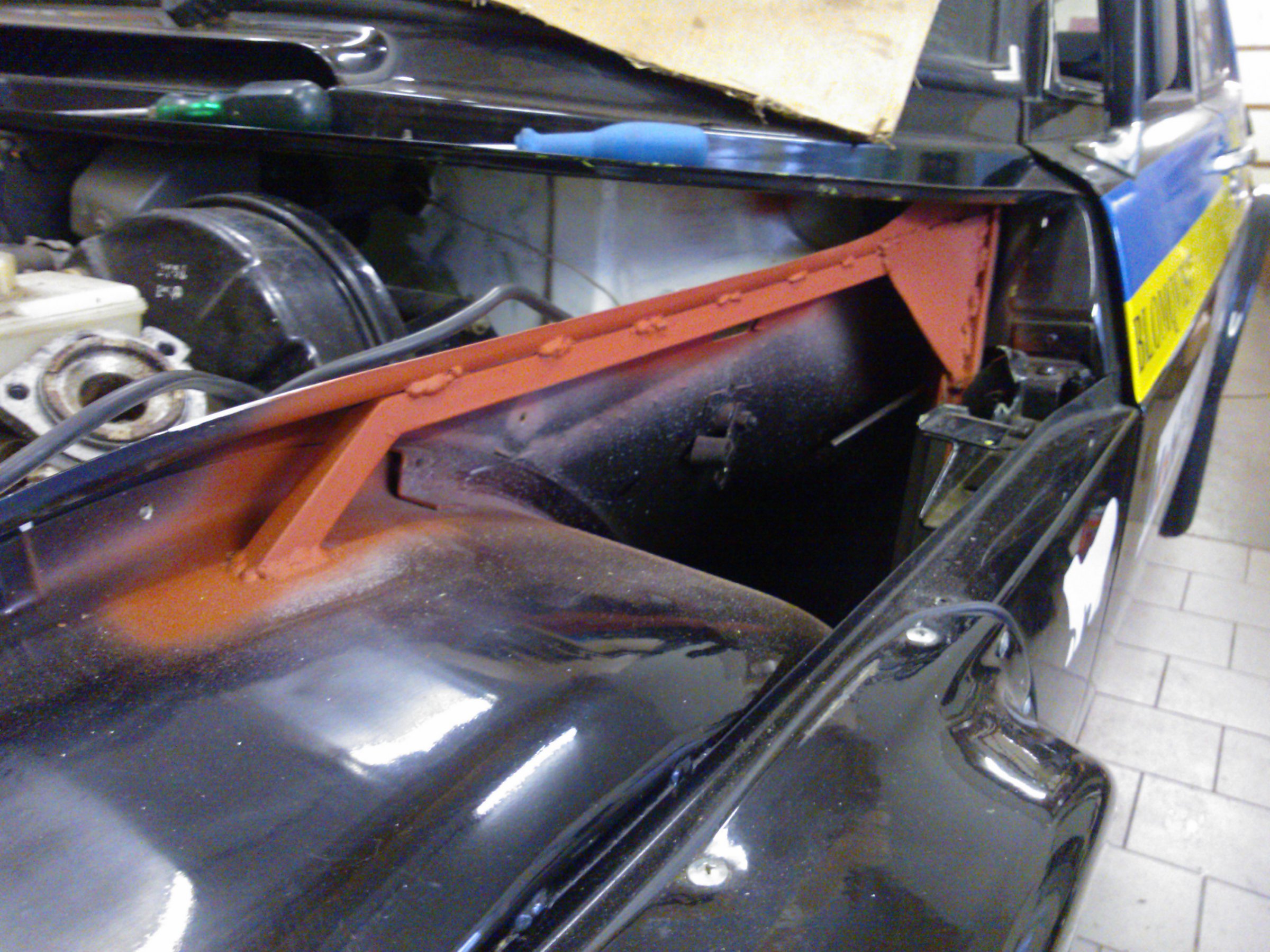

Verstärkungen sind soweit eingeschweißt. Führungen für Bremsenkühlung rechts eingeschweißt, links kommt auch noch dran.

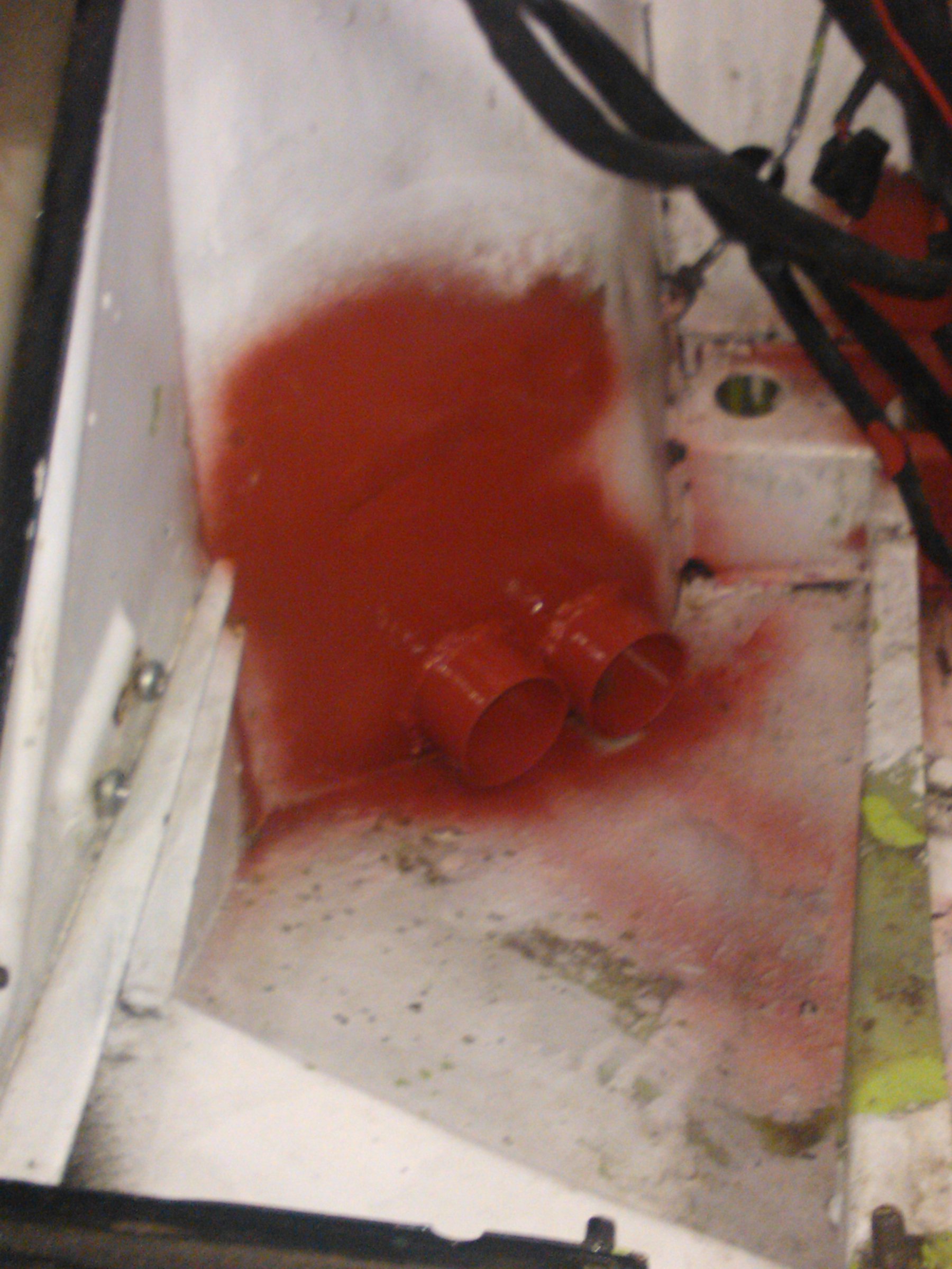

Magst Du von der Bremsenkühlung mal Bilder einstellen, wenn sie fertig ist?

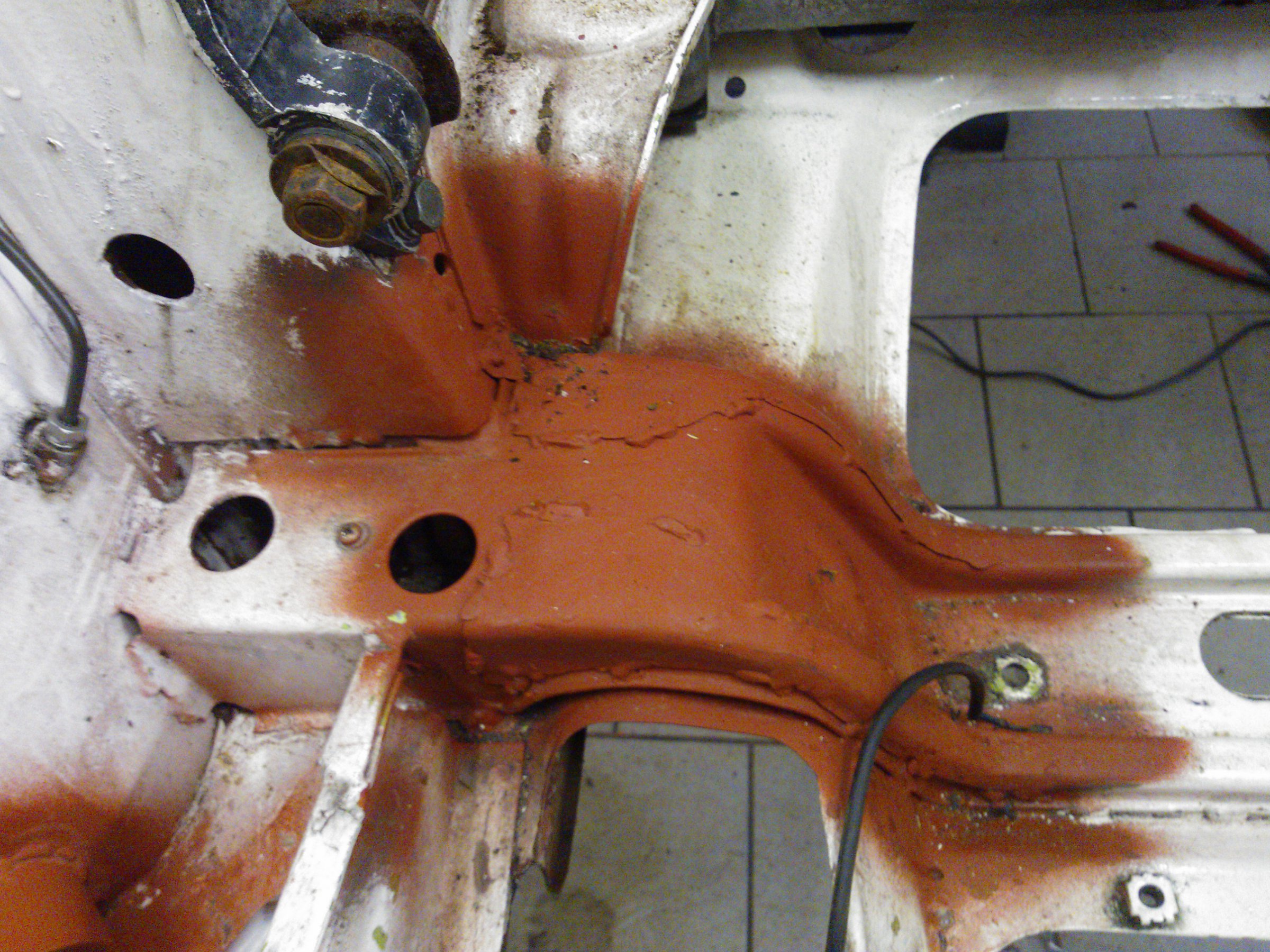

Na gut. 3 Fotos hab ich. Alles so gemacht, wie es die Werks-Wagen in der Saison 1980 hatten. Siehe auch 99 Turbo Rallye im Museum. Der hat den letzten Stand, den ich nachbaue.
Verstärkung Radkasten zu A-Säule.
Durchführung zum Radhaus für Bremsen-Luftzuführung. Schläuche werden in Frontspoiler mit Lufttricher angeschlossen.
Verstärkung Querträger unter dem Motor/Getriebe.

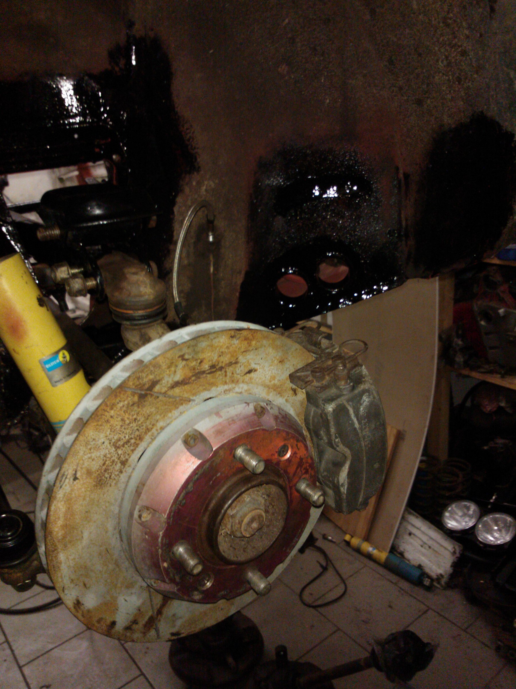

Gut Bremsen soll er...
Und heute am letzten freien Tag noch die linke Aufhängung modifiziert. Stoßdämpfer werde ich in den kommenden Tagen bei Bilstein ordern. Und der linke Federturm ist jetzt auch verstärkt (rechts war schon).
