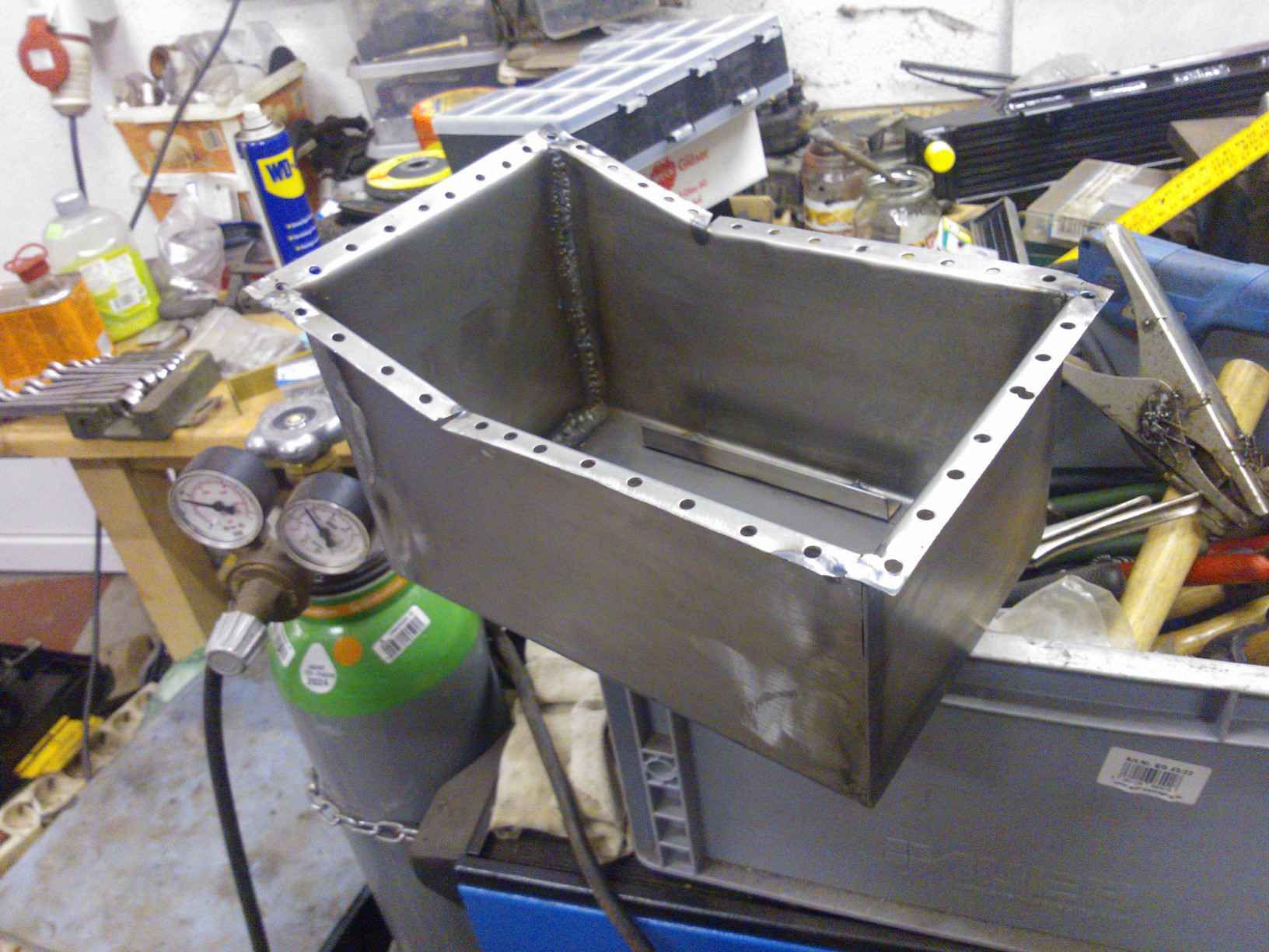

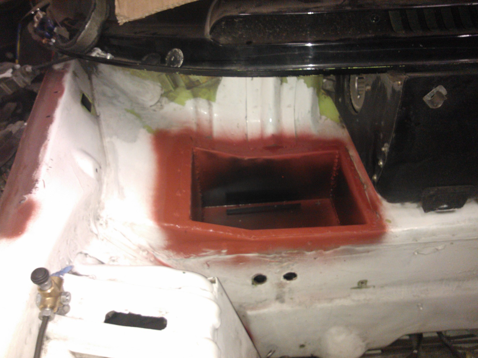

Heute habe ich den Batteriekasten gebaut und eingepaßt. Wird morgen eingeschweißt. Dann gibt es evtl. nochmal ein Fotole dazu. Ansonsten einfach schauen, wie es beim Rallye-99T im Museum ist - genauso habe ich es gemacht. ;-)
Hinterachse ist beim sandstrahlen&pulvern. Handbremshebel umgebaut (Handbremse hinten) und Löcher für die Seildurchführung schon ausgeschnitten.
Hier zwei Bilder vom Batteriekasten. Das war ein ganz schönes Stück Arbeit... :fight:
Sieht gut aus - was ist das für ein schöner Ölkühler im Hintergrund des ersten Bildes?
Bitte keine Anleitung - Typ bzw. Abmessungen reichen :hello:
Der Ölkühler ist vom Mercedes W114. Wird jedoch nicht zum Öl kühlen heran gezogen. :smile:
Aber paßt nicht ganz so, wie ich mir das vorgestellt habe, da muß ich mir noch was überlegen und ihn ggf. etwas anpassen (lassen).

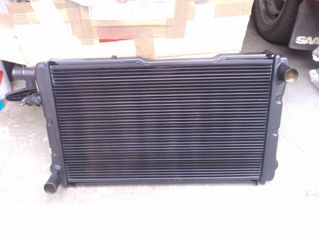

Heute noch den Kühler beim Kühlerbauer abgegeben und beim Bosch-Dienst nach passenden Steckern für den Kabelstrang schauen gelassen. Zuarbeit läuft also. ;-)
Interessant der blasende Venti an prominenter Stelle
Ist bei den 99 mit Turbo doch ab Werk so.
Du meinst, das ist ein Venti aus der Serie?
Der Lüfter sitzt beim 99T ab Werk auch da. Und für die Schweden-Rallye hat das Ding sicher gereicht. War ja kalt und so. Werde bei mir aber wohl 2 Stück einbauen. Fahre ja auch bzw. vornehmlich im Sommer.
Eine Frage zum Kühler: Rücklauf ist oben oder unten?
Der serienmäßige vom 99? Oben.
Der angepasste vom Erik? Unten.
Dass der RL beim serienmäßigen oben ist, hat mein Gedächtnis auch gerade noch so geschafft :cool:
