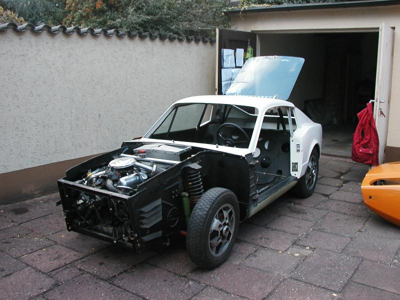

für meine Baustelle suche ich - unter Anderem - Vorlagen für die Holzbretter, die im Fußbereich unter dem Teppich liegen. Da ich sie als nicht komplettes Puzzle erworben ist jede Hilfe willkommen.
Zu Zeit ist sie übrigens beim Spachteln, da fast alle Blechverstärkungen in der Front zerbröselt sind. Soll heißen: keine Eile
Gruß aus Nürnberg
Bernd

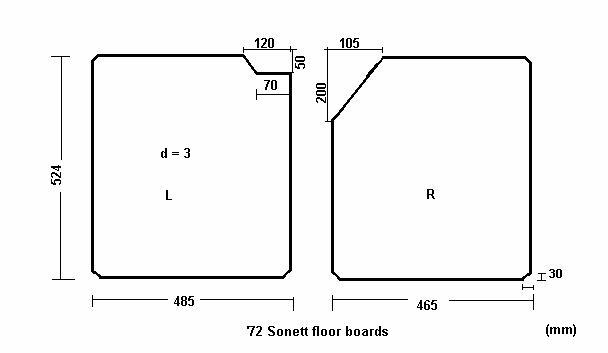

Jo - das würde mich auch interessieren! Die fehlen bei meiner Nette auch komplett!
... suche ... Vorlagen für die Holzbretter, die im Fußbereich unter dem Teppich liegen.
Also...
Danke!
:smile:Super - nur noch eine Frage::confused: gibt es eine Empfehlung bezüglich Material? Ich hatte an eine druckimprägnierte Sperrholzplatte gedacht. Oder wäre ein Kunststoffmaterial wegen der Feuchte besser?
...gibt es eine Empfehlung bezüglich Material?
Hochdichte Holzfaserplatte, 3 mm dicke, das gleiche Material als im 95/96.
...wäre ein Kunststoffmaterial wegen der Feuchte besser?
Es soll gar nicht feucht sein... Ich habe unter die platten noch eine +/- 5 mm dicke Filzähnliche Teppich geklebt als Schallhemmung.
