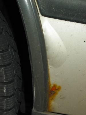

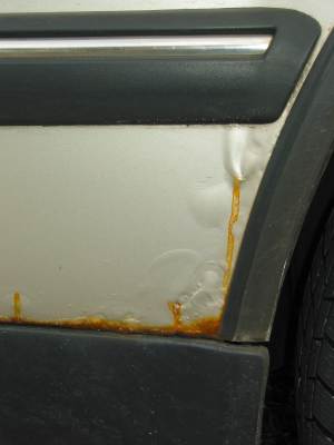

Ist dieser Rostbefall am Kotflügel normal für 1997?
So sieht der linke Kotflügel (wie heißt das korrekt? Radhaus? Radlauf?) MJ 97 nach diesem Winter aus.
Ist das normal nachdem die GM Sparfüchse das Ruder übernommen hatten oder muß ich hier eher davon ausgehen, dass der Kotflügel nicht mehr original ist und einfach nur sehr schlampig lackiert wurde? Dann wäre die Tankklappe aber auch mal ausgetauscht, die rostet seit Herbst ähnlich.

Nee, das ist sicherlich nicht normal! Ganz sicher, daß der Wagen nichtmal einen Unfallschaden hatte/nachlackiert wurde?

Solche Bilder weisen eindeutig auf irgendeinen Vorschaden hin, denn der Bereich war serienmässig gut geschützt.

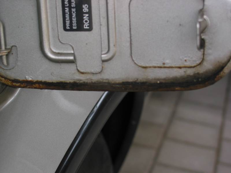

Einen Unfall empfinde ich aber als fraglich, weil die Tankklappe hinten auch schon rostet. Gibt es vielleicht auch schon Roststellen an den anderen - auch hinteren Radläufen, die noch nicht so deutlich sichtbar sind?
Mir fallen dazu vier Varianten ein:
1) Steinschlag
2) Je nach Farbe gibt es tatsächlich Fahrzeuge, die rostanfälliger sind als Andere. Kenne ich eigentlich von VW. Das würde auch die bereits rostige Tankklappe erklären.
3) Der Wagen wurde irgendwann mal durch Schlamm gefahren und danach nicht mehr gereinigt. Der Schlamm bleibt innen im Radlauf und zwischen Karosserie /Kunststoffverkleidung hängen und wirkt bei jedem Regen wie ein Schwamm.
4) Fahrzeug wurde mal wenig professionell nachlackiert. Da müssten sich dann aber Vernebelungen finden lassen.
Du müsstest die Verbreiterung mal demontieren und schauen, ob sich dort Löcher finden. Dann kann man entscheiden, ob sich eine Instandetzung lohnt. Da kannst Du auch das Klapperl mitlackieren lassen (Oder den beschafften Ersatz, den es zu dem Zeitpunkt nie in dem gewünschten Farbton gibt).

Wo sieht man da die Tankklappe? Das ist doch der vordere linke Kotflügel, oder nicht? Der ist sicher mal ersetzt und schlecht konserviert worden, anders ist das kaum denkbar, zumal Steinschläge, die genau den unteren Rand an der Fahrzeugflanke treffen, kaum vorkommen können.
Das sieht vielmehr so aus, als hätte da mal jemand unprofessionell die Kadkastenleisten abgebaut und dabei die Farbe und Grundierung an einer Stelle abgeplatzt, dann unterwandert die Feuchtigkeit alles.

Nee, ungeschickt Radkasten abbauen reicht für sowas nicht...ist eher schlechte Grundierung und Lackierung nach irgendeinem Schaden...
klassiche Variante
Versuchs mal mit einem (gepolsterten) Magneten, dann erkennt man die Spachtelflächen. Ansonsten - sowas habe ich noch nie beim 9k gesehen

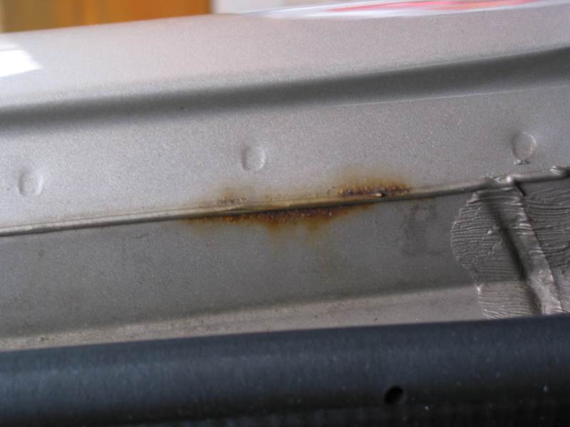

Ich hab nochmal in den Rechnungen des Vorbesitzers nachgesehen, es war kein Steinschlag, sondern bei einem Unfall, der sich auf der AB direkt vor ihm ereignete flogen Fahrzeugteile in der Gegend rum, daher der Schaden. In der Rechnung für die Versicherung steht nichts von einem Kotflügel, nur Haube, Dach und Scheibe erneuern.

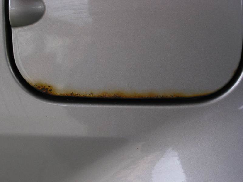

@Marbo: Ja stimmt, von der Tankklappe gibt es kein Bild im ersten Posting. Dfür jetzt zwei. Und noch einen vom Rand des Heckklappenausschnitts. Enttäuschend, der Rostschutz bei den "neueren" Modellen. Oder ist da wieder nur meiner so Scheiße?
Hab gestern nochmal nachgesehen, einziges Indiz, dass der Kotflügel vielleicht doch mal abgebaut war und lackiert wurde (oder es ein "neuer" ist): Drei der Beilagscheiben unter den Befestigungsschrauben oben am Innenkotflügel sitzen nicht wie ab Werk sondern sind leicht versetzt, man sieht die Originalposition sehr gut.
Ja, wahrscheinlich wurde bei einer Reparatur einfach geschlampt...
Für Wiederherstellungsversuche hab ich eigentlich keine Lust, wirklich dauernhaft entfernen lässt sich der Rost ja nur mit Sandstrahlen und wie soll ich den abgebauten Kotflügel zum Sandstrahlen und Lackieren fahren? (*lach*)

Wie bereits o.g.: So sieht kein 9000CS ohne Unfall innerhalb der ersten 10-12 Jahre aus.
Mein täglich genutzter 97er z.B. mit nun ca. 272tkm weist keine SOLCHER Korrosionschäden auf.
