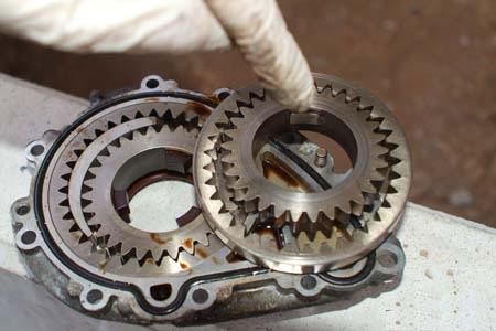

...jedoch ist (bei älteren 9000ern) manchmal die Anzahl der Mitnehmer interessant, nicht?

aber zum Thema, an das Gerücht, dass die mit einem Mitnehmer soo schlecht sind, kann ich aus eigener Erfahrung nicht ganz glauben. Meine habe ich nach 400tkm vorsorglich gewechselt. Und die war noch in einem guten Zustand......
...aber zum Thema, an das Gerücht, dass die mit einem Mitnehmer soo schlecht sind, kann ich aus eigener Erfahrung nicht ganz glauben. ...
Du meinst dieses Gerücht ?
Ich sagte ja nicht, dass es nie passiert....aber
1) Woran liegt es, dass es passiert?
2) Ist es von der Häufigkeit so oft passiert?
Alle 9000er und 900er, die ich in dem Bereich mal geöffnet habe hatten alle noch diese Ölpumpe mit einem Mitnehmer. Alle lagen sie im 300tkm Bereich, oder drüber....
Ich könnte Dir auch ein Bild von einer gerissenen Ölpumpe mit 3 Mitnehmern zeigen...(wenn ich es noch finde :tongue:).....
