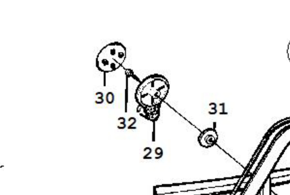

So wie auf dem Bild sieht es aus.
29 - Kurbel
30 - Deckel
31 - Abstandsscheibe (für das Polster)
32 - Schraube.
Bei meinem Sedan war die Abstandsscheibe irgendwie nicht richtig, die Kurbel scheuerte am Stoff. Ich habe mir eine zweite Anstandsscheibe aus dünnem Sperrholz zurechtgebastelt und unter der originalen Abstandsscheibe montiert. Sieht man nicht und die Kurbel scheuert nicht mehr.
