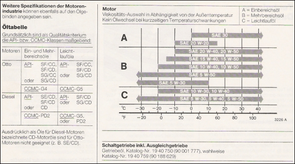

vielleicht hilft das etwas...
Mom. das ist aber doch vom 9000er und nicht vom 9-5, oder ?
Wohl kaum, oder gab es den als Diesel?

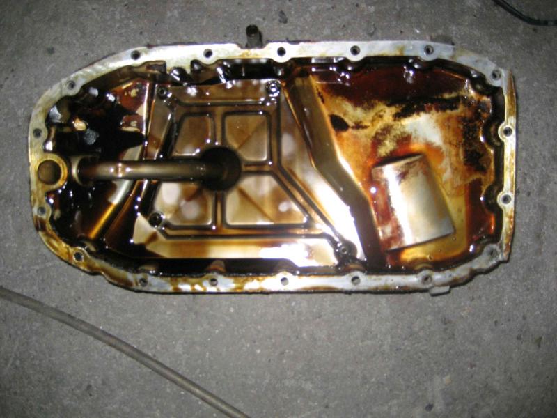

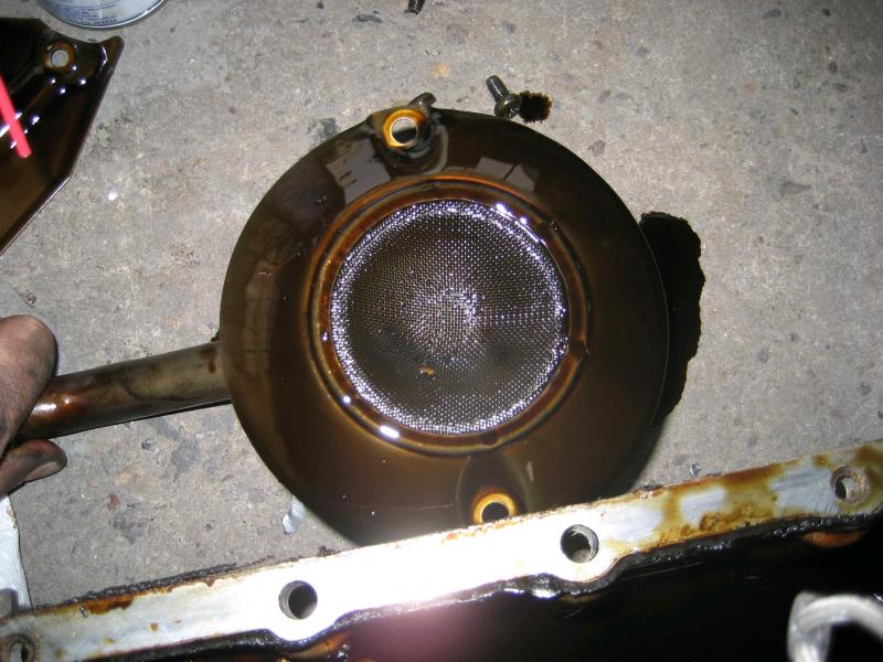

Ich hab heute auch 0W-40 reingekippt, nachdem ich mir mal den Spass gemacht habe die Ölwanne runterzunehmen. War aber völlig unnötig - kein Dreck im Sieb bei 155.000 km.....
Das Auto hatte auch vorher Mobil 1 0W-40 mit 10000km Wechselintervall.

Na das Sieb sieht doch bis auf den einen Krümel ganz sauber aus. Kannst Du mir noch sagen, welche Service-Intervalle bei Dir vorgesehen sind (werden ja nicht anders sein, als bei'm 185 PS aus 02)?
Bei BMW ist das so schön übersichtlich: Das Auto sagt Dir, wann's Zeit ist für die Werkstatt und dann gibts feste Pläne, nämlich: Ölservice, kleine Inspektion, Ölservice, große Insp. Ölservice, kleine Insp.......Und im Service-Heft steht genau, wann was zu erledigen ist.
Inspektion ist wie bei allen 9-5 Benzinern 20.000km/1x jährlich. Das Auto hat aber auch die Zwischenölwechsel bei 10.000km bekommen.
Auch ein 9-5 erinnert einen per SID an die jährliche Inspektion. Ist allerdings nicht wie bei BMW per Berechnung dynamisch ausgelegt.
Der Krümel ist übrigens beim auseinandernehmen draufgefallen :)
