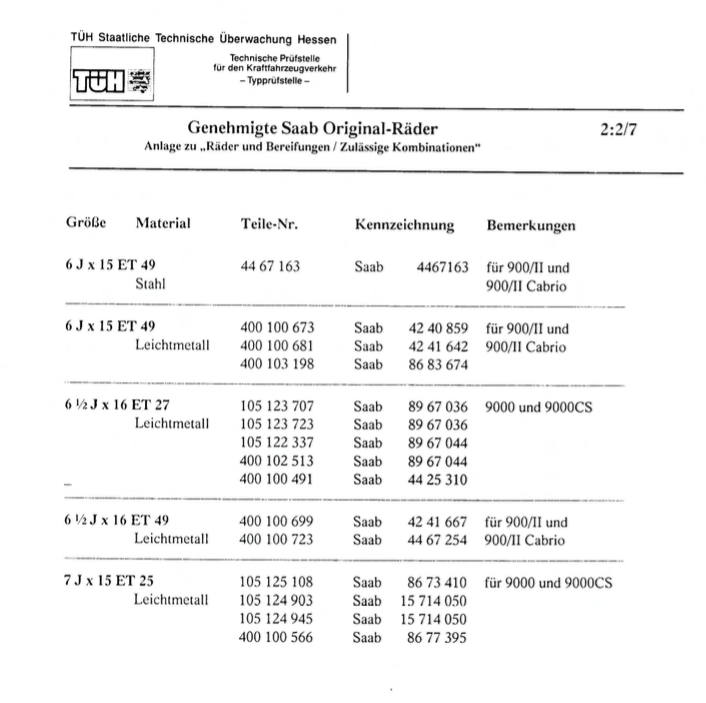

Mein TÜV Prüfer will auch so ein Festigkeitsgutachten ( Traglast ) für die 16" vom 9k sehen. Wer kann mir damit helfen?
Grüße Michael
Da diese Felge keine Zubehörfelge ist gibt es dafür kein Festigkeitsgutachten. Man kann aber mit den höheren Radlasten des Saab 9000, von dem die Räder stammen, argumentieren. Wenn der Prüfer das nicht begreifen will, suchtm man sich einen Klügeren.
Ich könnte dir eine Kopie meines Fahrzeugbriefes zukommen lassen. Meine 16" sind nämlich eingetragen. Falls es dir was bringt ...
peak nett von Dir, aber eine Kopie von einem Brief, in dem diese Felgen eingetragen sind , habe ich schon.Der Typ vom TÜV will aber dieses Gutachten ,indem die Tragfähigkeit dokumentiert ist.
