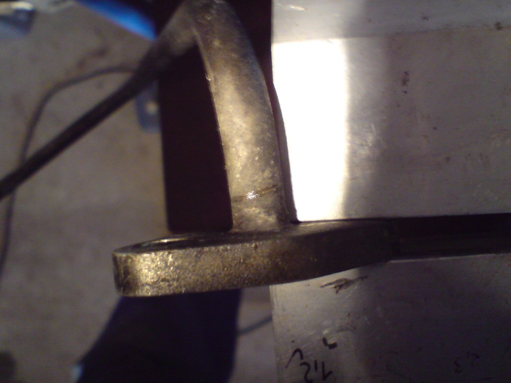

auch ich bin jetzt einer derjenigen, die einen verölten Motorraum vorn rechts haben ... gestern qualmte es mörderisch aus dem Motorraum. Habe bei laufendem Motor nachgeschaut - es kommt ein feiner Ölstrahl aus der Verbindung Ölzulauf/Turbodichtfläche. Habs zum Glück nicht weit nach Hause gehabt ...
Kann die Dichtung dort quasi durchbrennen? Schrauben des Zulaufs waren fest - komme aber erst heute dazu nachzuschauen!
Ist eine Papierdichtung, die auch mal aufgeben kann.
Vielleicht liegt es aber auch an der Ölleitung.
Achte darauf, dass diese vorne am ZK noch die Schelle dran hat, sonst kann es Vibrationsrisse geben
Danke klaus,
werde heute nachmittag mal schauen ... die Schelle fehlt bei mir tatsächlich *ascheaufmeinhaupt* ... hoffe es ist nur die Papierdichtung, hätte aber noch ein (wenn auch angerostetes) Ersatzrohr da ... Schelle wird unverzüglich bestellt ...

Stimmt so.
Ölverlust - Turbo
Korpus Delikti ... neues Rohr + Schelle kommen Anfang nächster Woche

Jetzt tuts erstmal eine alte total rostige Leitung, bis die neue da ist.
