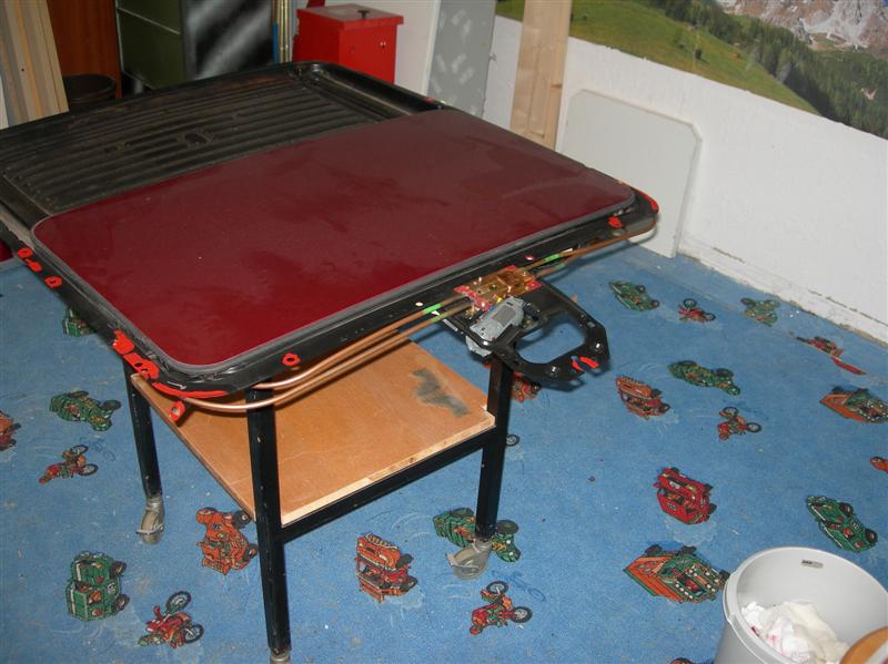

Der Motor kommt mit, ich habe hier nochmal ein Bild vom meinem Schiebedach beigefügt (9000CS von 10/92).
[ATTACH]64745.vB[/ATTACH]
