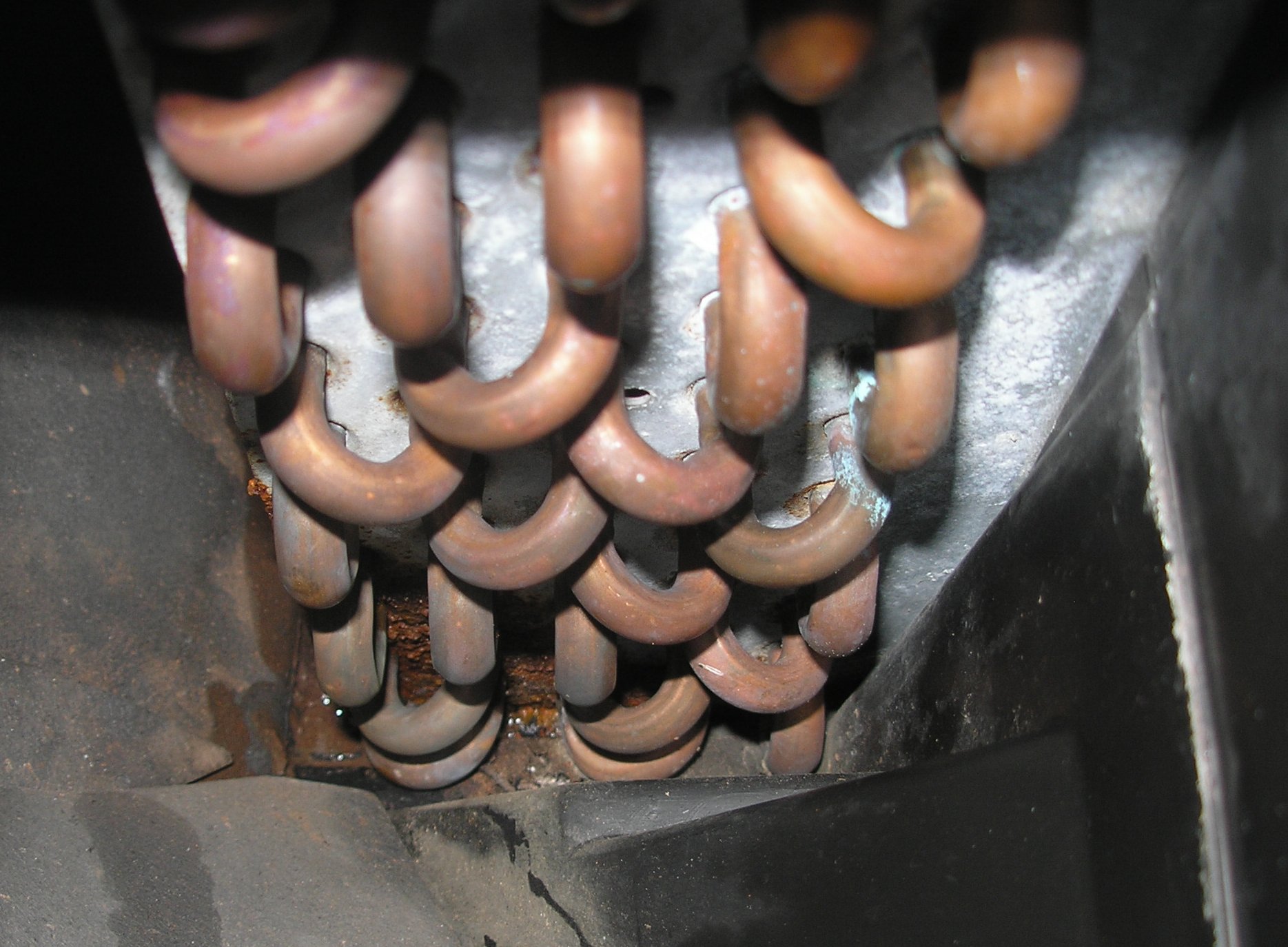

So habe jetzt mal in das Gehäuse um den Verdampfer reingesehen.
Da steht das Wasser jetzt zwar nicht mehr drin, ist aber am Grund schon ganz schön schmoddrig-schmierig. Hat das schon mal jemand gereinigt oder ausgebaut? Vor dem Ausbau hätte ich jetzt etwas Respekt ...:redface:
Als ich am Wochenende den Wärmetauscher gewechselt habe, habe ich auch einen Blick in den Klimakasten geworfen. Das war leider sehr unerfreulich: Wie auf den Bildern zu sehen ist, hat der Verdampfer einen ordentlichen Rostfraß. Ich vermute, dass sich durch den verstopften Ablaufschlauch Wasser im Kasten gesammelt hat und dadurch der Rost entstanden ist.
Die Klima/Kühlung hat bisher noch einwandfrei funktioniert, wahrscheinlich ist der Verdampfer noch nicht durch. Das dürfte aber bald der Fall sein. Deshalb meine Frage: Hat schon mal jemand den Klimakasten auseinander gebaut und den Verdampfer gewechselt? Und wie aufwändig ist das? Danke für eure Tipps!verdampfer_1.thumb.JPG.ca41fea4c67b7d4bf0d0f87001d54272.JPG
Habe dasselbe vor zwei Jahren hinter mich gebracht. Mein Verdampfer sah ähnlich aus. Der allgemeine Rat war damals, wenn der Verdampfer noch dicht ist (Klima geht), nichts austauschen. So hab ich es auch gemacht. Er ist jetzt, zwei Jahre danach, immer noch dicht.
Habe damals den Lüfter vorsichtshalber mitgewechselt (260 tkm). Seit einigen Tagen habe ich dieses Laufgeräusch im Lüfter .... ich glaube ich muss mal die Abläufe nachsehen bzw. reinigen.
Diese Sorge hatte ich auch schon vor über 7 Jahren und damals dieses Bild gemacht, die Anlage ist aber bis dato immer noch einwandfrei dicht:
Die Klima/Kühlung hat bisher noch einwandfrei funktioniert, wahrscheinlich ist der Verdampfer noch nicht durch. Das dürfte aber bald der Fall sein. Deshalb meine Frage: Hat schon mal jemand den Klimakasten auseinander gebaut und den Verdampfer gewechselt? Und wie aufwändig ist das? Danke für eure Tipps![ATTACH=full]85408[/ATTACH]
[ATTACH=full]85409[/ATTACH]

Ja. Nachdem du und Saabfreund geschrieben haben, dass ihr den Verdampfer nicht gewechselt habt, hab ich mich auch dazu entschlossen, das erstmal so zu lassen.
...den Verdampfer ruhig drinnen lassen. Vor dem Zusammenbau alles schön mit Wasser durchspülen und den Schmutz über die freigelegten Abläufe ablaufen lassen. Die Ablaufschlitze bei Montage ruhig erweitern/modifizieren!
Mindestens 1x im Jahr den IR-Filter ausbauen und prüfen sowie die Abläufe kontrollieren und den Kasten, wo der IR-Filter drinnen sitzt aussaugen oder mit Druckluft ausblasen.
Vorsicht, dabei fliegen manchmal ganz schöne Schmutzbrocken oder Rostpartikel durch die Gegend - Augen schützen!
...das Problem mit dem Wasser, das bei Rechtskurven in den Ventilator schwabbt, haben schon viele gehabt. Das Problem beginnt schleichend und es steht meist schon länger das Wasser im Klimakasten - bis es endlich so viel ist, das es in das Lüfterrad schwabbt. Den Verdampfer haben wir noch nie austauschen müssen - okay, schön sieht es nicht mehr aus - aber, wo fängt man an und wo hört man auf.
