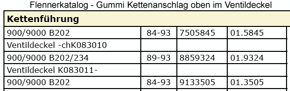

Schwallblech im Ventildeckel?Da kann sich eine Vernietung lösen.
http://www.saab-cars.de/attachment.php?attachmentid=20719&d=1213570738
*gg*GB
Wo ist meine Grafik hingekommen ? :confused:
http://www.saab-cars.de/attachment.php?attachmentid=20714&stc=1&d=1213532887
Und bei Bedarf nur das Originalteil verbauen.
