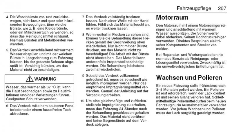

Ich hab Dir mal die betreffende Seite aus dem Betriebshandbuch als Bild angehängt (siehe Pkt. 9). Vielleicht gibts diesen Hinweis ja nur in der "Schweizer" Ausgabe..:smile:

Nein, sogar im Saab Werkstattprogramm steht geschrieben, daß wenn "Wasser nicht mehr abperlt, das Verdeck imprigniert werden muss"
Dies sollte nicht öfters wie 2 mal im Jahr geschehen und das Verdeck sollte vorher mit einer weichen Bürste oder Fasertuch richtig gewaschen werden aber nicht irgendwie, sondern so:"Die Bürste vorwärts und rückwärts führen, nicht kreutz und quer und auch nicht in kreisenden Bewegungen."
Steht echt so da. Und da steht auch noch:" Waschanlagen sind zu vermeiden..."
So, hoffe ich konnte helfen. Übrigens, die schreiben "nur das empfohlene Imprägnierungsmittel verwenden" Ein Name steht da aber nicht, also den Freundlichen fragen.
