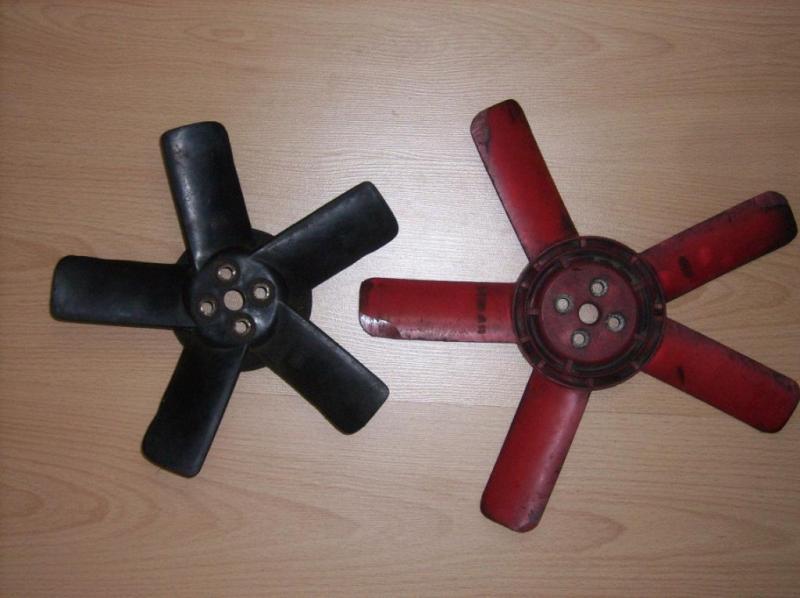

Es gab ein roter Lüfterflügel mit 6 blätter aus Metall, ein roter mit 5 blätter aus Plastik und der kleine standard schwartze mit 5 blätter aus Plastik.
Ich habe immer gedacht das die beiden roten aus ein Ford Transit sind.

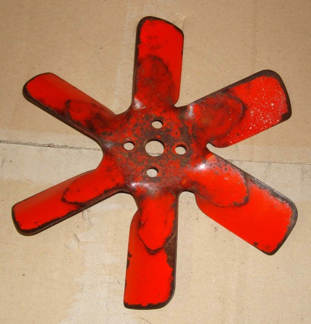

inzwischen habe ich einen Lüfter mit 6 Flügeln aufgetrieben, um das sommerliche thermische Problem (Stadtverkehr, zähfließender Verkehr auf Autobahn/Landstrasse) an meinem Zweitakter zu lösen.
Der Lüfter ist aus Kunststoff und sieht völlig anders aus als der metallene mit 4 Flügeln, den ich noch drin habe. Er trägt die Bezeichnung SAAB und die 717865, die aber in meinem Ersatzteilkatalog für den 93/95/96 mit Stand 1970 nicht enthalten ist. Dort gibt es nur einen sechsflügeligen Lüfter aus Metall mit der Teilenummer 709787 und der Zusatzbemerkung "Export".
Der Kunststofflüfter paßt vom Durchmesser in den Metall-Schutzkorb für den Lüfter an meinem 93B, mehr habe ich allerdings noch nicht probiert.
Kennt einer diesen Lüfter bzw. seine ursprüngliche Herkunft/Verwendung?

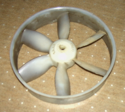

das Lüfterrad stammt angeblich aus dem Saab-Rennsport. Seine Kühlwirkung soll durch den Dukt um die Blätter besonders hoch sein, weil der Luftstrom direkt und ausschließlich auf den Kühler gerichtet ist.
Klingt gut. Mal sehen, was es bewirkt.
DanSaab

Also bei mir steht 709787 drauf.
Gruß Udo
Hallo Udo,
dann ist Dein Lüfter das Originalteil aus Metall. Meiner ist irgendwie aus dem Sportzubehör. Funktionieren sicher beide gleich gut.
