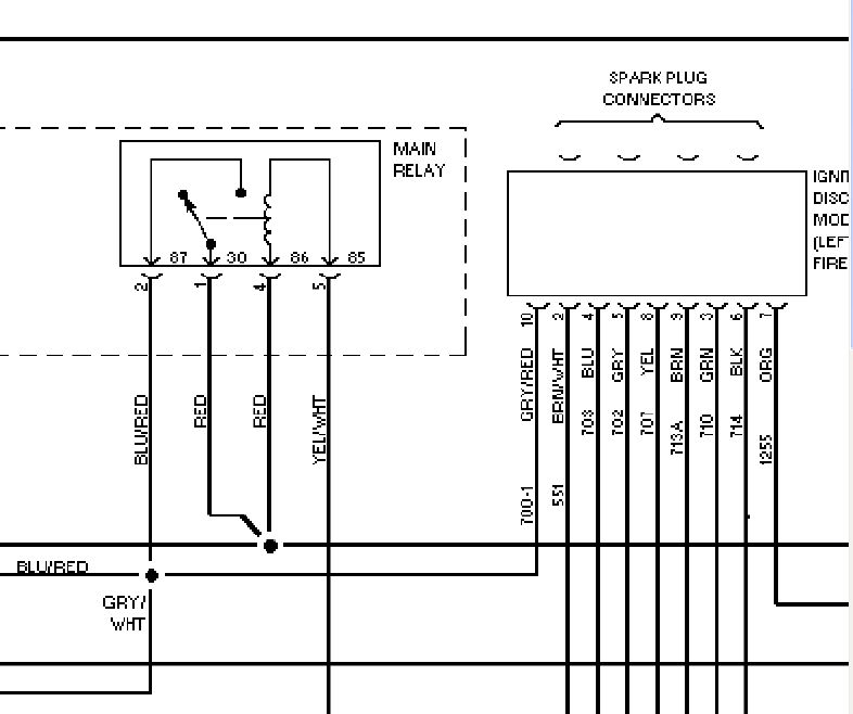

Dann hoffe ich nur für Dic, das das Kabel nicht wegen blankscheuern irgendwo auf Masse liegt - die 0 Ohm hattest Du am intakten Fzg. gegen Masse gemessen ?
Hmm - nach meinem Schaltplan (9000er MY97) hat das grau/rote Kabel (Pin 10 an der DI) +UB(12V) nach Zündung ein vom 'Main Relais'.
Mach da mal zumindest eine (gut zugängliche) Sicherung ins Kabel.
5-10A sollten dicke reichen.
