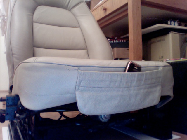

Traut sich jemand zu, meine Lederfarbe zu identifizieren?
Bilder sind hier im Fred, Mick Carlsson dürfte die gleiche Farbe haben.
Wenn es einen Link mit Bildern und Codes der Saab Innenfarben gibt, immer gerne genommen! Danke!

Fürs Lederzentrum ist das egal: Muster (Z.B. Kopfstütze) einschicken und Ledertönung UND Lederspachtel anmischen lassen.
Stimmt. Logisch. Passt dann auch zum jetzigen Lederfarbton, und nicht zum ursprünglichen.

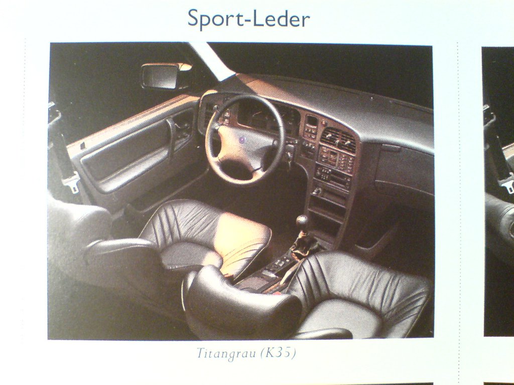

Ich tippe mal auf Titangrau (K35)

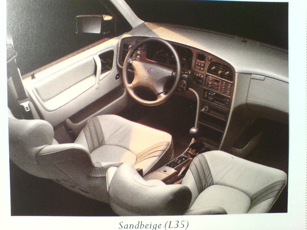

Dann stelle ich die Frage anders: Die Aerositze gab es - soweit ich weiß - in zwei Grautönen und in hell. Welchen Namen und Farbcode hatte die hellere graue Aerositzaustattung?
Das müsste dann Sandbeige (L35 sein)
Quelle: 97er 9000 Prospekt

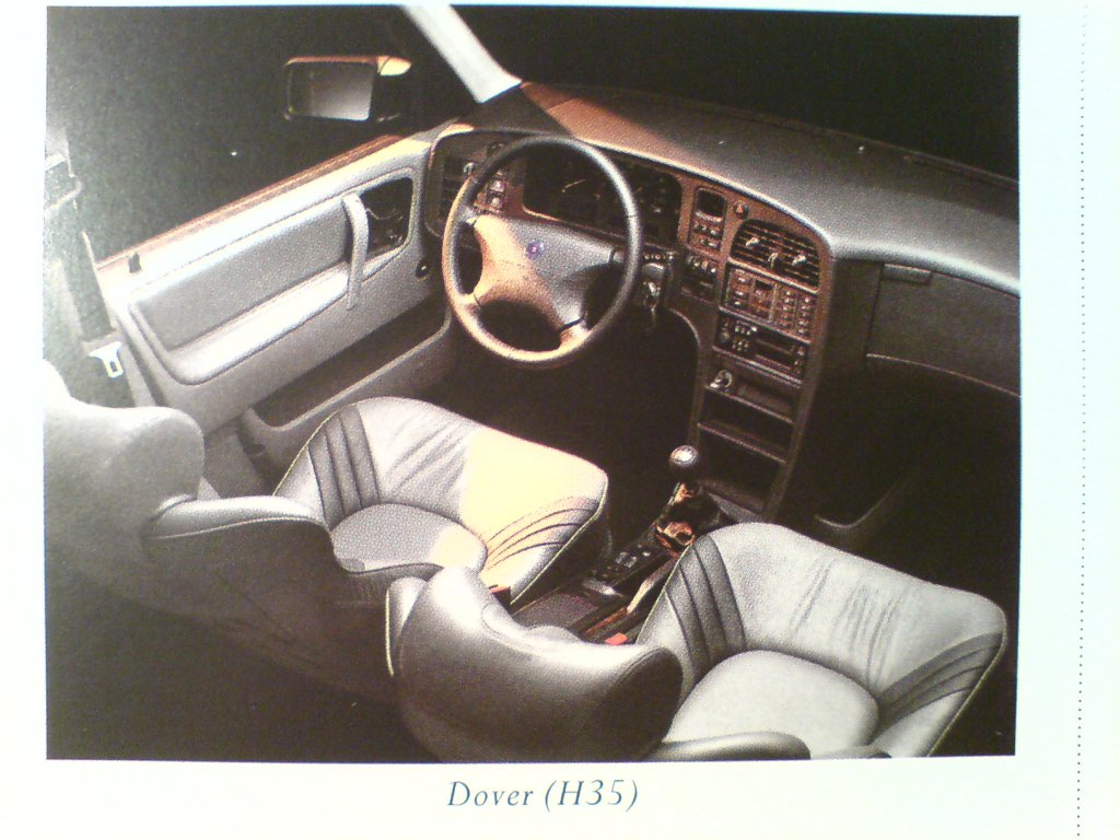

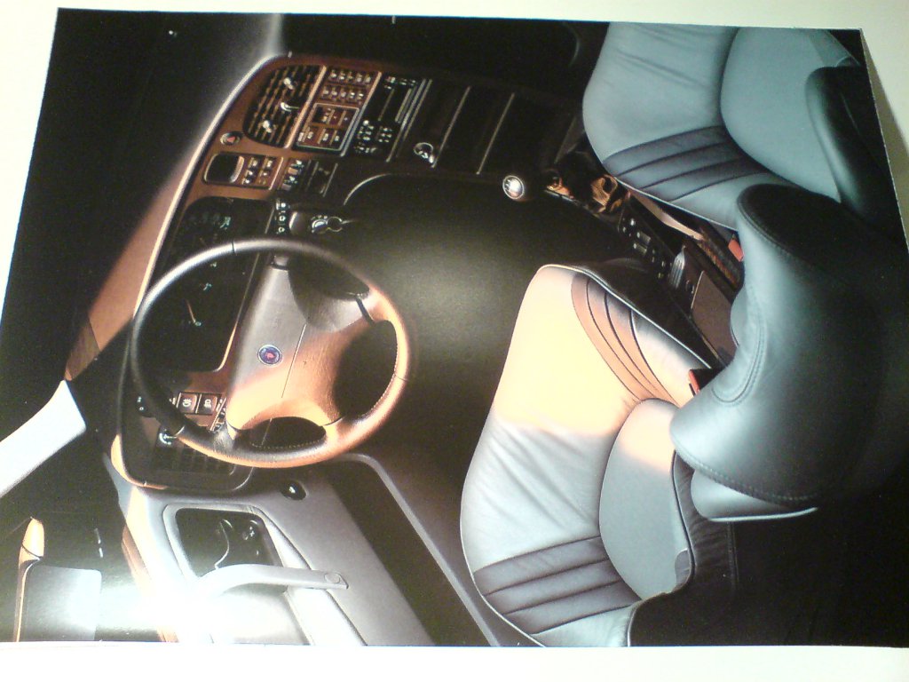

Aero gab es in hellgrau (Dover) - habe ich in meinem CD.
Dann in hell (creme oder wie auch immer das genannt wird)
Schwarz...
gabs da nochwas?
Bei mir sieht das dann nach Dover aus - die Bilder aus deinem CD errinern sehr an meine Sitze :-)
Sollte Dover sein..

Die Aeroschalensitze ersten BJ´s 1993 waren nur in Scwarz K35 erhältlich. Ab 1994 dann auch in Hellgrau H35. Ab 95 dann auch in L35 Sand Beige.
Sprich Titangrau K35 ist das dunkelste *Schwarz* bei den Aero-Schalen? Jut jut. Danke!

Habe mir Flüssigleder und Ledertönung in Saab "Sandbeige" bestellt und die Mittelarmlehne und den Fahrersitz damit aufgearbeitet. Das geht wirklich gut und der Farbton war perfekt!
Klare Empfehlung!
