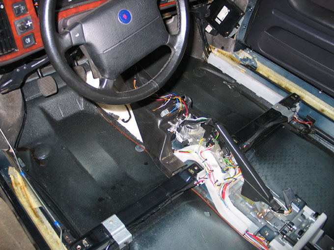

Also, Sitz ist raus (Batterie ist abgeklemmt), Teppich mal angehoben und nicht schlecht geschaut. Dämmmatte ist komplett naß, unter der Matte steht das Wasser und ich habe den Stöpsel nicht gefunden :-)
Werde morgen dann den zweiten Sitz ausbauen, dann den Teppich ganz raus nehmen, denn die Dämmmatte ist hinten ja durchgängig. Unter dem Rücksitz ist es Staubtrocken, nur der Sitz ist feucht.. Ich wollte, eigentlich im Winter, den Teppich sowieso reinigen, bietet sich nun an. Mal sehen was sich noch so ergibt, ist ja oft so das eins zum anderen kommt.
Danke erst mal für die Tips, von alleine hätte ich n ur in die Sonne gestellt
Die Stöpsel sind ungefähr auf der Höhe der B-Säule ca. 20-30 cm von der Außenkante entfernt.
Und von klaus weiß ich, dass er den Teppich einfach mit dem Kärcher abstrahlt. Voher ein wenig einseifen ist bestimmt auch nicht verkehrt.
Soweit zerlegen dauert eine Stunde, dann ist alles im Blick und kann trocknen.
