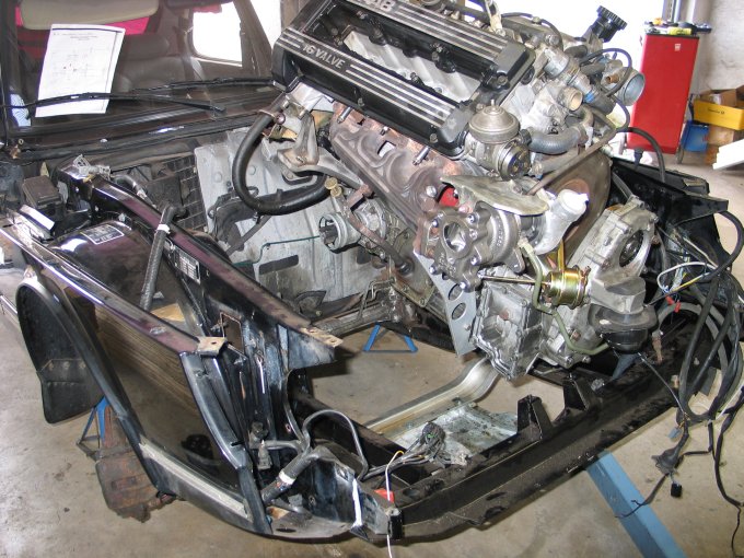

Motorraum sieht man doch garnicht. Aber für Dich hat sich das Agregat gestern dorthin begeben.
... Geleckt wie ein geputztes Waschbecken :cool:
Dass ist der Vorteil, wenn man die Teile vor dem Zusammenbau zumindest mal abwischt:biggrin:
Schick schick Marbo! (Was Gerd dazu nur sagen würde ..?)
Ich red mir mein öliges Kapuff vorne aber mit Rostprophylaxe schön, hat auch was :rolleyes:
Das werden irgendwann die letzten 901 werden
Leider ist bei nicht besitz einer Werkstatt solch ein Aufbau kaum machbar...:frown:

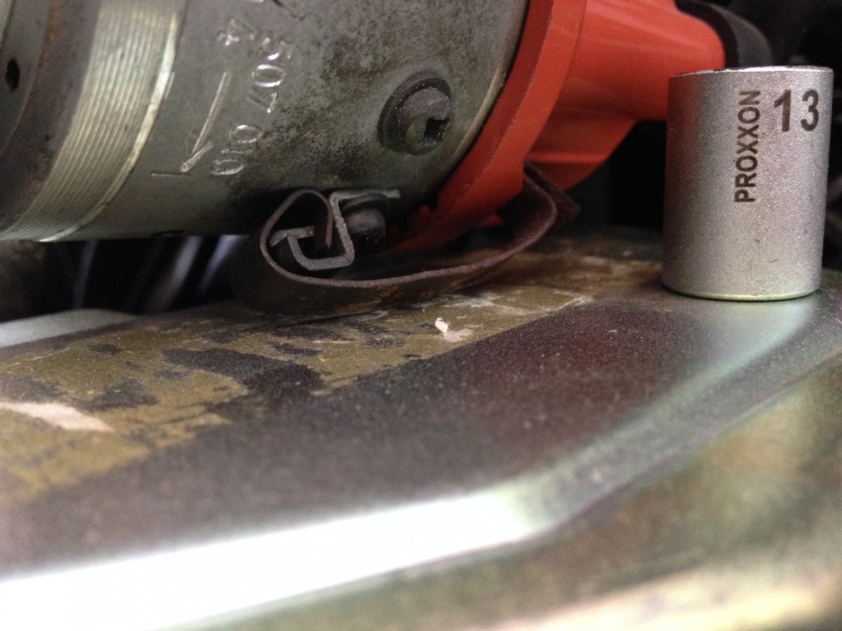

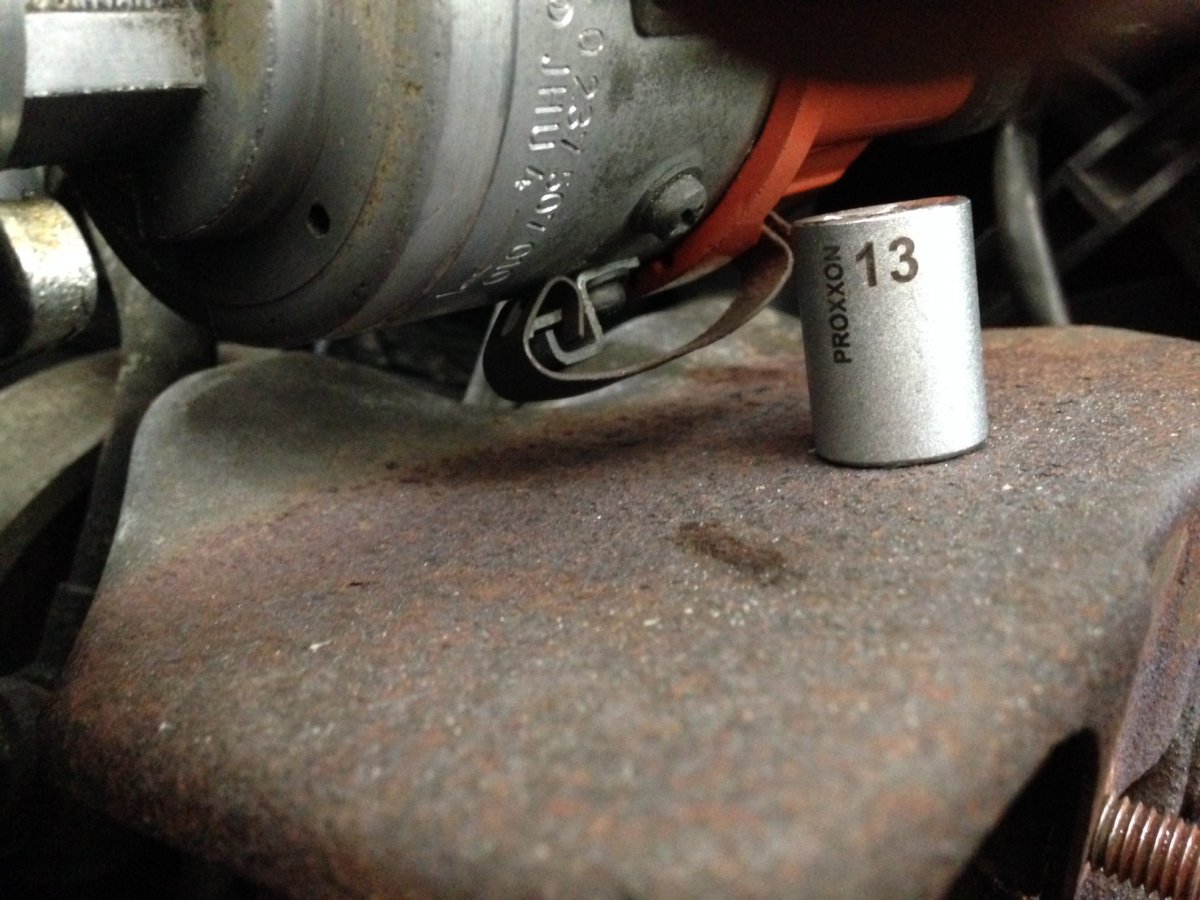

In meiner Kiste habe ich noch ein neues Hitzeblech gefunden. Das hat fasst gepasst. Ich musste nur eine kleine Ecke hin zum Motor nacharbeiten und dann passte es rein. Als es drin war bemerkte ich, dass sich der Abstand zwischen den Bauteilen verändert hat. Nun habe ich Sorge, dass die Zündspule zu viel Temperatur abbekommt.
Bild 1 - das neue 0-1 mm Luft nach oben
Bild 2 - das alte mind. ca. 7 mm Luft nach oben
- Was meint Ihr, geht das oder besser das alte lassen (alte ist nicht schön aber funktioniert)
- Warum gibt es da Unterschiede in der Passform? Kommt das von einem älteren 901?
Möglich, dass das Abschirmblech des Garretts etwas anders geformt ist.
Lässt sich aber sicher noch etwas nachbiegen.
Oder das alte verzinken lassen. Kann ja bei meiner nächsten Verzinkerei einfach mit dazu, dann bleibt es kostenmäßig sehr erträglich.
Ja, wenn es bei Dir wieder soweit ist sag kurz Bescheid.
