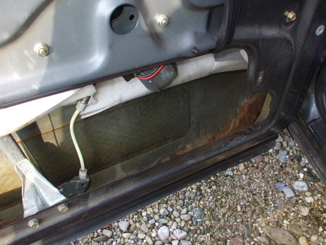

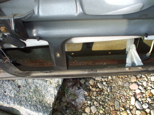

ich brauche mal wieder Rat.
Was kann man auf die Schnelle mit dem Rost in der Tür (siehe Fotos) machen?
Rostumwandler Grundieren? Hammerit auf Rost? etc.
Nach außen hin ist noch keine Lackblase zu sehen.
(Eine grundlegende Sanierung kommt nicht in Frage da ich schon rostfreie Ersatztüren habe, allerding noch nicht lackiert)
2.Frage: Wie bekomme ich die untere Gummidichtung zerstörungsfrei ab? (diese schwarzen Plastiknippel lassen sich nicht rausdrücken)

Ein Schicht MikeSanders oder Fluidfilm ...und an den neuen Türen arbeiten.
Die Türe wirst Du nicht mehr retten.
Die Falz wird sicher teilweise auch schon leicht aufgequollen sein.....
Die Gummi ist mit Plastiknippel befestigt. (schutzleiste abmachen, dann siehst Du die Plastiknippel

Wunder auf Rost gibt es nicht.
Da die Türen sowieso eines Tages raus sollen, würde ich die einfache Methode wählen:
Mit Zinkstaubgrundierung aus der Dose (oder eben Hammerit etc.) einigermaßen sauber übersprühen/pinseln und danach eine dicke Schicht Hohlraumwachs (Mike Sander, Fluid-Film etc.) drübersprühen.
Das sollte den Korrosionsprozess erstmal deutlich verlangsamen, ewig hält es aber sicherlich nicht.

...naja, wunder sind anders...:rolleyes: aber hammerite hat durchaus das zeug dazu, den nicht aufzuhaltenden oxidationsprozess schon deutlich merklich zu verlangsamen... als für deine zwecke - andere türen sind ja da - durchaus angebracht. losen rost so weit wie möglich entfernen... entfetten! dann streichen...

Habs mit Hammerit eingepinselt und drüber noch ne Schicht Mike Sanders.
den Gummi hab ich ausgeknöfpt und wieder eingeknöpft ( ca. 2 Std)
