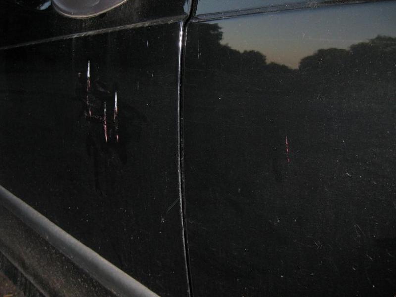

Hallo zusammen,
leider habe ich gerade feststellen müssen, dass mir heute morgen im Parhaus jemand eine Beule in die Hintertür geschlagen hat. Nun bin ich in der Parkplatzwahl schon sehr wählerisch und suche mir möglichst Eckparkplätze mit genügend Freiraum. Ich muss zugeben, dass ich auch schon mal wieder herausfahre, wenn ich neben mir Handwerker oder Kleinkindertransporter sehe. Man(n) ist ja vorsichtig. So auch heute morgen. Kein verdächtiges Fahrzeug in direkter Nachbarschaft, mit ruhigem Gewissen 90 Minuten Einkäufe in der Innenstadt erledigt.
Als ich zurückkehrte, war ich neben mir alles frei, so dass ich sogleich die Bescherung sehen konnte : Auf dem sauberen, aber angestaubten Lack fiel mir die rund 10 cm lange, senkrechte Beule in der Hintertür sofort auf. Fahrerseite, Hintertür nahe der B-Säule auf dem oberen Stück unterhalb der Fensterunterkante, zwischen ersten und zweitem Blechfalz (Höhe Türgriffe). Sieht aus wie ein Handkantenschlag, ganz senkrechter Knick von einer Autotür oder einem Paket mit leichtem Wischkratzer.
Der Verursacher hat auch noch schön mit der Hand über die Stelle gewischt, den Schaden also genau bemerkt. Einen Zettel hat er natürlich nicht hinterlassen. Hätte mich in der heutigen Zeit auch verwundert. Also schön vom verursachten Schaden Kenntnis genommen und das Weite gesucht.
Tja, auf dem Schaden bleibe ich natürlich jetzt selber hängen. Wenn nicht gerade die Stoßstange abgefahren wird, so bringt eine Meldung bei den Behörden auch nichts, den Weg kann ich mir wohl sparen.
Aber wie bekommt man so eine Beule wieder heraus ? Schließlich will ich die Tür nicht neu lackieren lassen. Ein Nachbar hatte vor Jahren mal in Italien einen ziemlichen Hagelschaden an seinem BMW. Ich meine mich zu erinnern, dass sein Autohaus damals einen Beulendoktor regelmäßig kommen ließ, um solche Schäden zu beseitigen.
Hat jemand von Euch Erfahrungen mit solchen smart repair Methoden und kann eventuell eine gute Adresse im PLZ Bereich 32/33/48/49 nennen ?
Wie sehen die Erfolgchancen aus ? Kann man kantige, senkrechte Beulen durch Herausdrücken entfernen ? Wird für Beulen an dieser Stelle die Türverkleidung abgenommen ? Was wird für die Beseitigung in etwa berechnet werden ?
Für Tip(p)s und Ratschläge wäre ich sehr dankbar.

Sowas ist natürlich absolut scheiße...weiß auch nicht, warum Menschen nicht alle so aufrichtig sein können und dann zu sowas stehen. Passieren kann das jedem mal.
Zu der Reparatur: Das geht mit Sicherheit gut wieder raus. Die kleben da irgendwie so ein Teil ran und können das dann wieder rausziehen. Hatten an unserem Saabrio auch mal so eine üble Beule, da war der ganze Kotflügel regelrecht eingedreht. So als ob man den Kotflügel "hochkrempeln" wollte. Das haben die auch wieder ausgebeult...wie auch immer die das gemacht haben.
Nur das mit dem Kratzer ist ärgerlich. Da würde ich mir mal fachkundigen Rat einholen, wie man das neu lackieren kann, etc.

Moin Michael,
smartRepair ist Dein Freund.
So lange die Delle nicht direkt in einem Falz liegt, bekommen die Jungs mit Ihren Drückwerkzeuge nahezu alles wieder raus.
Ich habe mir vor einiger Zeit sämtliche Dellen aus meinem Cabrio rausdrücken lassen und man sieht absolut nix mehr.
Der Preis wurde bei mir pro Teil berechnet, egal, wie viele Dellen gedrückt wurden. Das scheint aber unterschiedlich zu sein.
Abgebaut wird da nix. Es wird bei den Türen an der Scheibe ein Spalt aufgedrückt, mit einem Keil offen gehalten und dann dadurch mit den Stangen gearbeitet.
Wenn Du in Hamburg wärst, könnte ich Dir einen guten Dellendrücker empfehlen.
Schau mal bei den Gelben Seiten; oder Du fragst mal bei Autohäusern nach. Die arbeiten auch häufig mit den Dellendrückern zusammen.

Hi Janny, vielen Dank für Deinen Beitrag. Ich sehe dies genauso. Niemand kann sich freisprechen, mal selber einen Schaden anzurichten, so sehr man sich auch in Acht nimmt. Aber wie Du schon schreibst, man sollte dann auch dafür einstehen.
Der Kratzer selbst macht mir momentan noch am wenigsten Sorge. Ich kann keine Lacksplitter sehen und mein Lack ist auch nicht bis auf die Grundierung beschädigt, sondern nur der Klarlack und vielleicht die oberste Farbschicht. Ich denke, dass müsste ein Fachmann herauspolieren können.

Moin Andreas und ganz herzlichen Dank für die Rückmeldung. Die Beule liegt glücklicherweise vor der Sicke. Das macht mir Hoffnung.
Nun lohnt es sich sicherlich nicht, für diese Reparatur nach HH zu fahren, aber eigentlich wollte ich dieses Jahr schon noch mal in die schöne Freie und Hansestadt.
Wen würdest Du mir denn empfehlen ?
der smart-repairer hier vor ort kann solche türen-dellen mit der klebe-methode nicht entfernen. firmen mit anderer technik habe ich noch nicht gefragt, stehe vor dem gleichen problem :cool:

Eine weitere Option für Dich : Autolackierer arbeiten auch schon teilweise selbst so, oder mit einem Dellendoktor zusammen.
Es ist natürlich sehr ärgerlich, wenn man betroffen ist, daß ist ja keine Frage. :mad:
Versuche es mal und klapper die Lackierer ab, Du wirst sehen, man wird Dir helfen können. :rolleyes:
Wenn nur der Klarlach beschädigt ist, wird auch daß keine große Geschichte werden. :smile:
Ich wünsche Dir viel Glück und drück Dir die Daumen :smile:

So, habe das ganze per Smart Repair machen lassen. Zumindest zum Teil. Der Beulendoktor konnte die Delle, obwohl sie oben an der längs verlaufenden Kante und nicht frei auf dem Türblatt lag, zu 95% rausdrücken. Nur wenn das Licht ungünstig fällt, sieht man jetzt noch was. Hoffentlich hat der die Grundierung auf der Rückseite nicht so stark beschädigt, dass da demnächst der Gammel durchbricht :eek:.
Der Lackschaden war jedoch zu groß für eine günstige Reparatur. Der Lackierer konnte die umliegenden Kratzer wegpolieren und hat den Bereich, wo es abgeplatzt war, ausgetupft. Ich möchte allerdings behaupten, dass mein sensibles Händchen das Austupfen schöner hinbekommen hätte. Was soll's - so wie es jetzt ist, damit kann ich leben.
