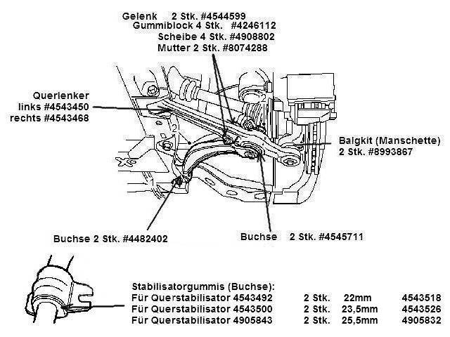

hier mal eine Auflistung der besprochenen Fahrwerksbuchsen.
Im Vergleich Gummibuchsen und Powerflex Buchsen.
Hab' jetzt mal nur die Preise von Skanimport und PartsforSaab.com genommen.
Weichen aber nicht wesentlich der von Skandix und Elkparts ab.
Der Kurs GBP zu Euro wechselt manchmal.
Gruß Jan

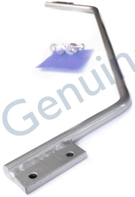

hast Du die steering rack clamp für den 9-3er noch?
Gruß Thomas :smile:

Ich möchte diese Empfehlung aufgreifen und die o.g. Teile an meinem 9-3 erneuern. Ich möchte aber auch gern in UK nach den Teilen schauen und da würde es mir sehr helfen zu wissen, wie die Dinger alle auf Englisch heißen. Ok, bei dem Stoßdämpfern und den Federn bekomme ich das so hin, aber für die anderen Teile weiß ich keine Übersetzung:
- Spurstangenköpfe (Stabilizer Rod/Drop Link Kit ?)
- Achslenker
- Achsbuchsen
- Domlager (Strut Mount Upper Front Thrust Bearing ?)
Für Eure Hilfe bin ich sehr dankbar! :)
FF
Etwas Übersetzungshilfe zum Frühstück:
- Spurstangenköpfe - Tie Rod Ends
- Achslenker - Control Arm
- Achsbuchsen - Control Arm Bushings
- Domlager - Strut Mount
Gibt sicher noch andere Bezeichnungen.
