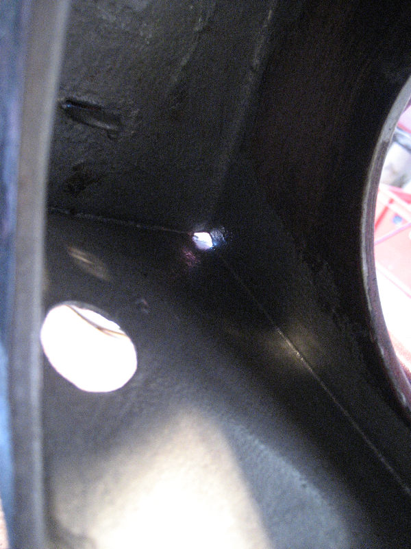

...Sollte ich dies kleine Loch am AWT schweißen lassen?:confused: Was haltet Ihr von 8mm Bohrungen in den Ecken zum Wasserauslauf?
DAS Loch genügt doch wohl:biggrin:
Wenn Du das erste Bild meinst, so bekommt man es mit etwas gutem Willen sicher noch deutlich größer.
Im Ernst: Kann mir nicht vorstellen, daß die angrenzende Umgebung auch nur näherungsweise Sollstärke hat.
Was is'n das für 'ne Blätterteigbäckerei? Junge, du brauchst Optimismus. Ich hab ja gesagt: Einmal ordentlich!!!
JaJa, ich habe auch schon so gedacht: Wie mag da der 'Rest' des Autos aussehen? Denn auch wenn ich schon recht reudige 900er gesehen habe, so sahen deren Querlenker doch noch um Größen besser aus. Aber wer weiß, evtl. ist sonst ja alles fein ...
ej. die Karre hat frisch TÜV.....
man gut das noch Semesterferien sind....Gelle Daniel?:biggrin:
wer sucht der findet...:redface:
ein paar "luftige Bilder"...
da brauchst du nicht noch mehr löcher reinbohren,
wenn der ganze schnodder draußen ist, siehst du zwei ablauflöcher (hoffentlich nicht zu groß) in richtung motorraum

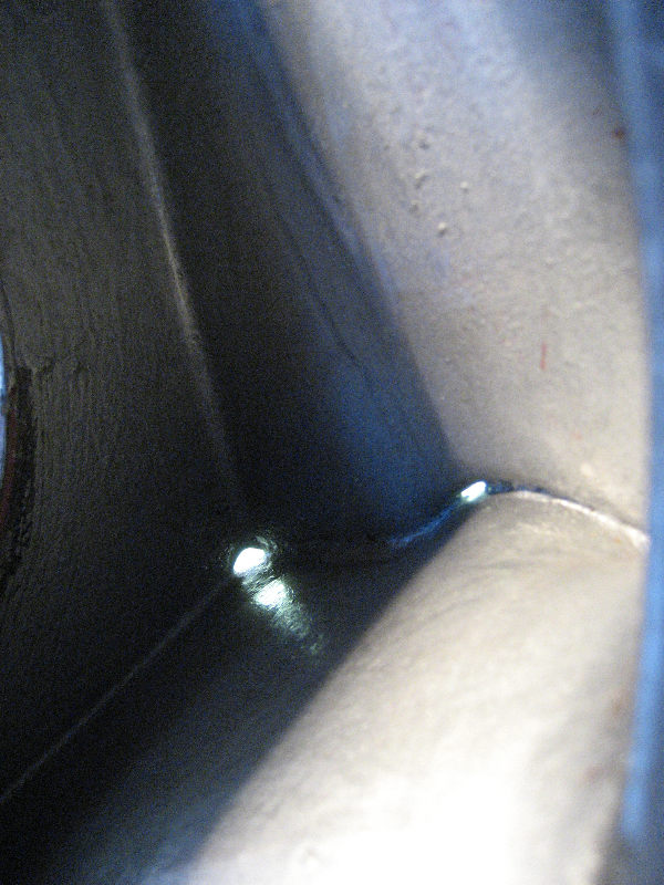

aus klein wird groß
Hatte damals den AWT nochmal genauer betrachtet!:biggrin:
:smile: Wo ist das Problem? Da ist doch noch Basis :biggrin:
nach viel Schweiss(en) kam Fertan...
Nach der Fertanbehandlung hab ich dann noch 3 bis 4 mal alles mit Brantho Korrux angemalt.
Die überraschung kam allerdings ganz zum Schluß:
Beim Zusammmenbau merkte ich, dass der neue Schlossträger nicht auf die "Geometrie" der Unfallfront angepasst ist: Motorhaube, Grill und Scheinwerfer auszutarieren war ein Graus und musste mit brachialer Gewalt gemacht werden.
Tja: Unfallautos kauft mann nicht!:frown::mad:
(Hab erst im Nachhinein vom Erstbesitzer, von einem sehr frühen Auffahrunfall erfahren, der ihn damals 25.000 DM an Reparatur gekostet hat! Krass!)
Letztendlich wurde aus dem Motorausbau und ein bisschen nachpinseln am Wochenende, eine dreimonatige Tour de Force!
- Aber es hat ja Spaß gemacht! :smile: (freue mich schon auf den Motor, das Getriebe...)
