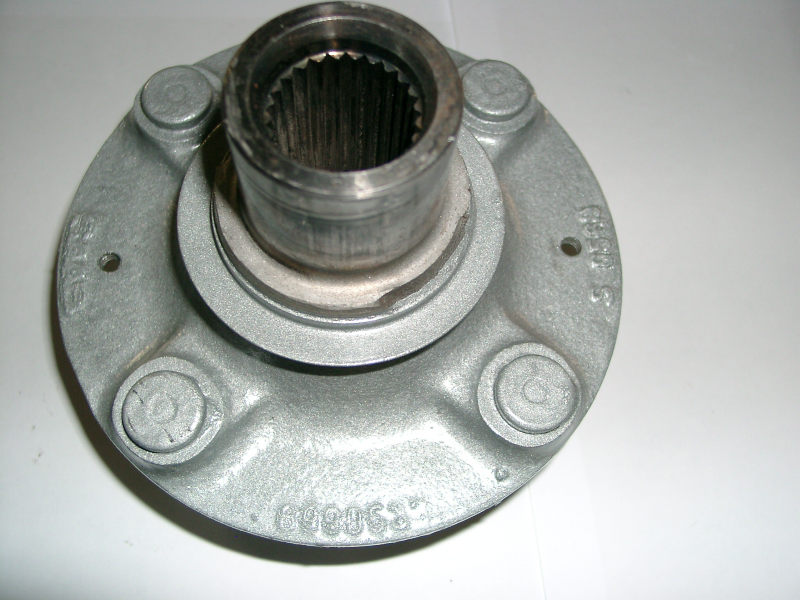

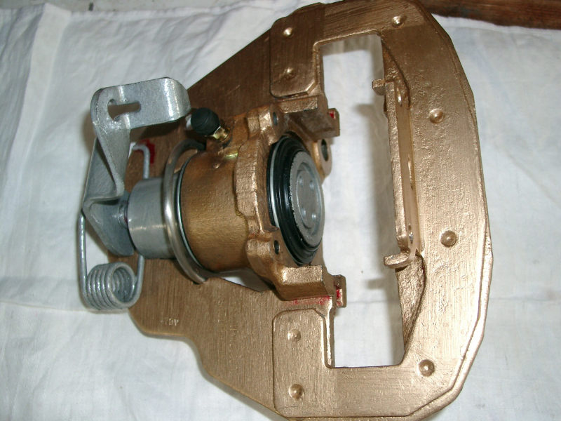

..und wie hast Du die Teile behandelt vor dem Anstrich mit Por 15 (Fertan)?

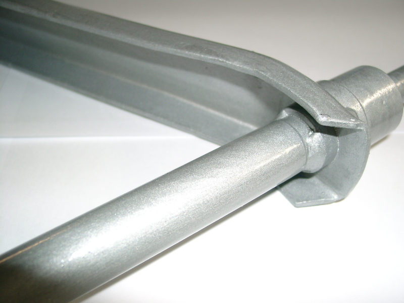

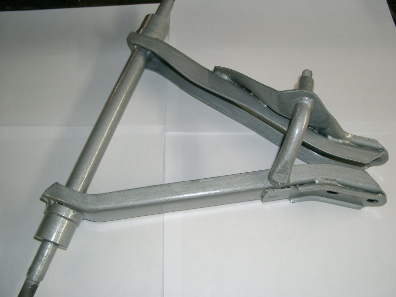

zuerst
entweder Nasssandstrahlen bild 1
oder
Trockensandstrahlen bild 2
dann mit Metal-Ready( auch vom Rostschutzdepot) einpinseln, wirken lassen
mit Wasser abwaschen, trocknen( nicht mit Oelhaltieger Druckluft, eher mit der Heissluftpistole) ergibt eine art Verzinkung bild 3
dann mit Por15 zweimal innerhalb 24std duenn streichen
Ergebnis: wie vom Rostschutzdepot beschrieben, ein Glasharter aber auch fuer die Federn geeigneter Lack, der kurz nach dem streichen mit zB. Autolack ueberlackiert
oder spaeter mit Solvent(Por15 Verduenner) angeaetzt, oder mit Schleifpapier zum Lackieren vorbereitet werden kann.

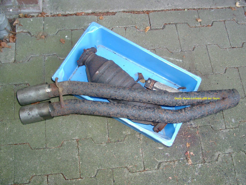

bei mir wahr es ein kleines Löchlein im Auspuff und
...dann wahren mit einem mal die Achsen und der Motor draußen :mad:

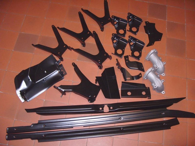

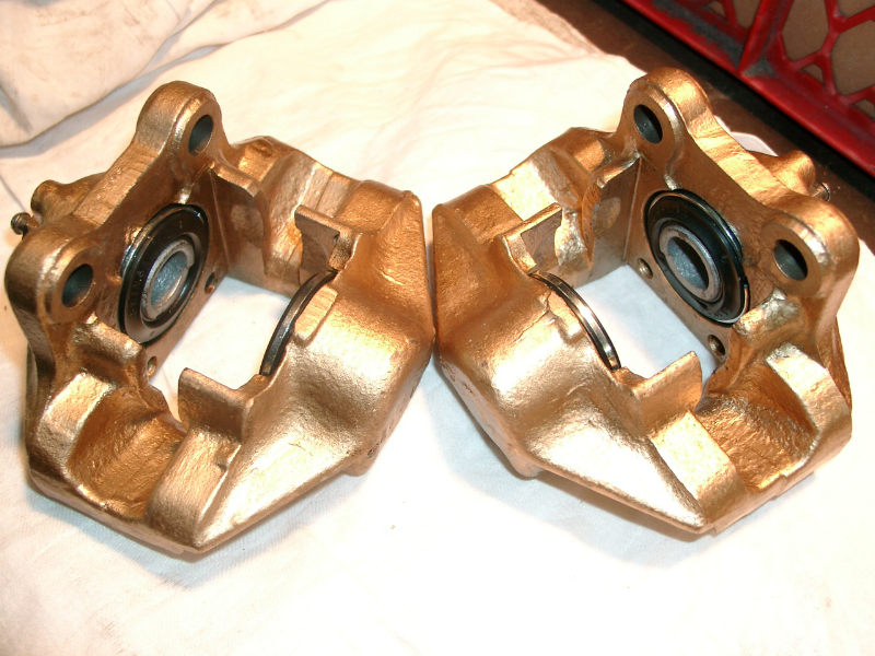

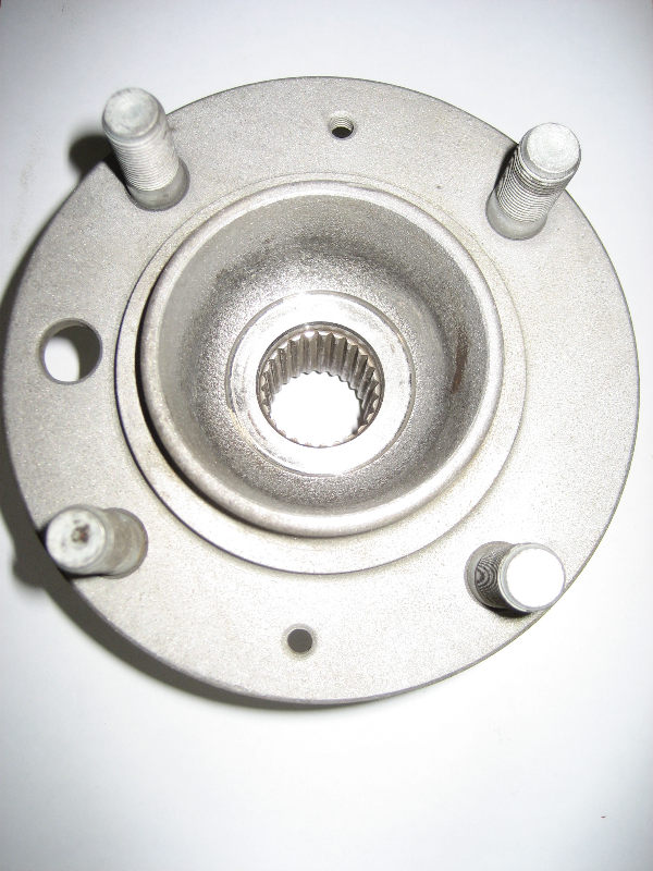

Montag ist ein schöner Tag,

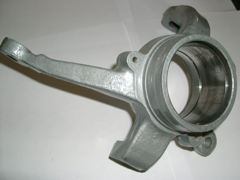

... denn Montags hole ich immer meine Teile ab :smile:
Ein schöner Tag
Dann ist der Montag nun doch ein schöner Tag - wie man sehen kann :smile:
Sehr gute Arbeit und weiterhin eine sehr gute Ausgangsbasis für ein gut erhaltenes Fahrzeug :smile:.
Viel Freude damit noch
Detlef
eine sehr gute Ausgangsbasis für ein gut erhaltenes Fahrzeug (...)
EIN Fahrzeug :rolleyes: Nö, das ist ein geringfügiger Teil eines Geschenkpaketes, das auf meinem Dachboden lagert :biggrin: Wöchentlich 50 kg strahlen und tw. beschichten wird noch eine Zeit dauern (habe da einen kg-Preis ausgehandelt :rolleyes:) Aber ja, auch meine Baustellen werden davon profitieren :smile:

Das wird diese Woche mein Lackierer entscheiden. Eine Oberfläche von 50 mü sollte ihm eigentlich reichen. Für meinen Amateurblick sieht's gut aus, bis auf einige Stellen an der Innenseite der Fächer. Aber ich hatte sie vorher probehalber bei D auf'm Exzenter. Und da hatten sie nur max. 10g Unwucht :biggrin: Werden in Wagenfarbe lackiert (Kastanienbraun-Metallic)
