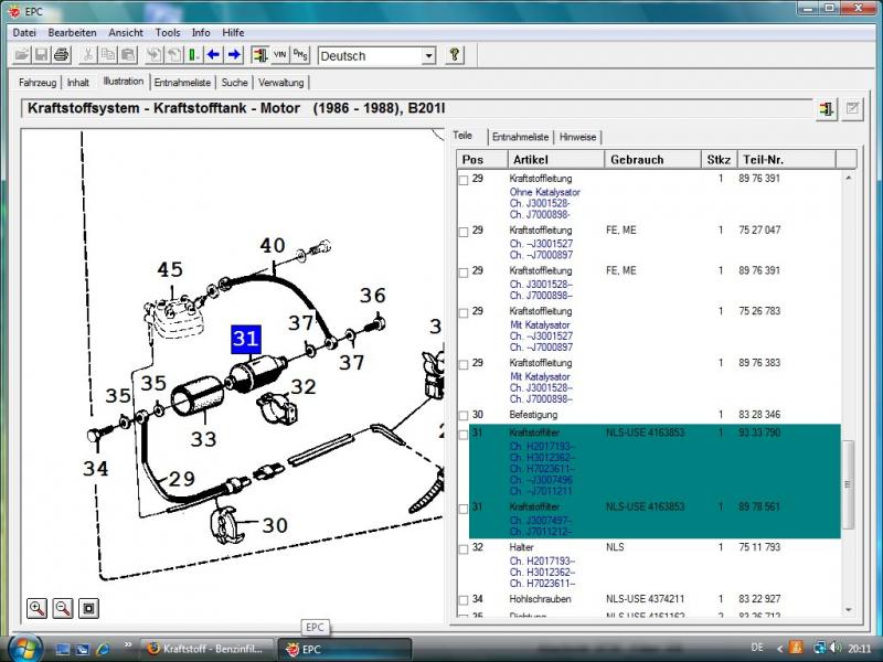

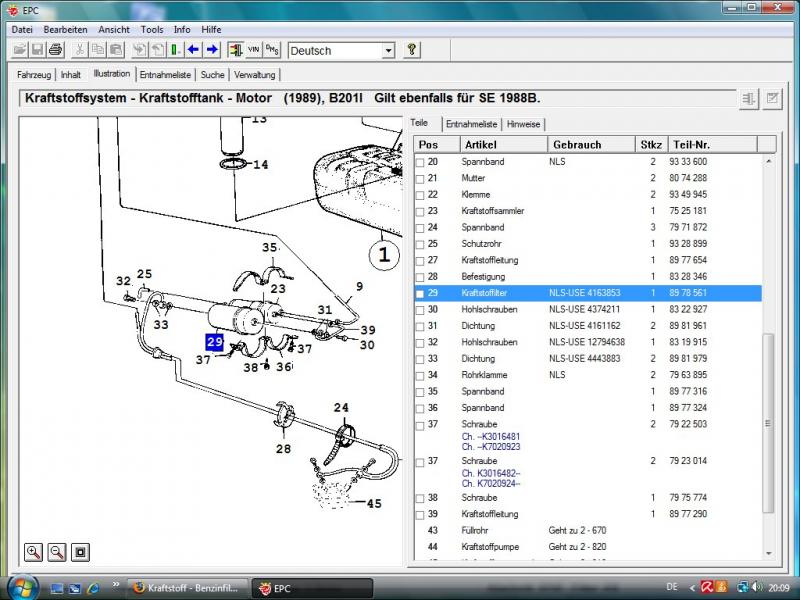

in der Explosions-Zeichnung ist der Filter und so wie ich es verstehe Direkt daneben der Kraftstoffsammler zu sehen. Ich habe nur ein Teil da in Erinnerung. Naja muß nochmal genau hinsehen....
Bei meinem 8 V i, Bj. 86 ist ein (großer) Filter im Motorraum; bei meinem 8 V i-Schrotti, Bj. 89, ist ein großer Filter an der Hinterachse. Nicht mit dem Druckspeicher verwechseln!
