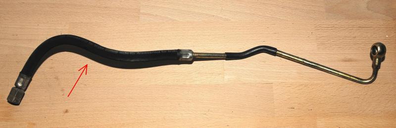

Ein tatsächlicher Schwachpunkt der Anlage selbst, ist dagegen ein vergleichsweise einfaches Bauteil:
Eine Druckleitung zum Steuergerät (Saab-No. 10 4904256, siehe Anhang), deren flexibler Gummischlauch-Anteil nach etwa 80 - 90 tKM porös werden kann und die dann freiwerdenden Gummiteilchen im Innern wiederum die feinen Leitungen des Steuergerätes verstopfen können.
Diese rechtzeitig im Original ausgewechselt oder gegen eine Stahlflexleitung getauscht, ist fast ein Garant für weiteres beschwerdefreies Sensonic-Fahren (was ich aus eigener Erfahrung nur empfehlen kann). Der Rest geht, auch nach Aussage erfahrener Werkstätten in Schweden, so gut wie nicht kaputt - wenn die Einstellungen stimmen!
