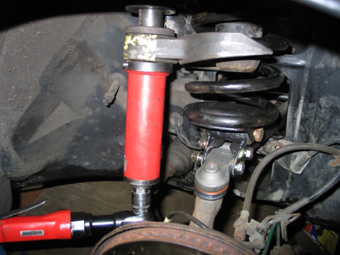

In der Mietwerkstatt hatte ich einen Firma Seil Baur,
30 Euro am Tag Leihgebühr., Teller laut HErsteller-Beschreibung waren zu groß, eine Nummer kleiner ging sehr gut.
Ich konnte alle Windungen packen, bis auf die Auflagestellen natürlich.
Meine 3 einzelnen Krallen, konnte man für die Federn getrost vergessen.:cool:
Ich vermute aber das der Kauf kaum lohnt....400 Euro +

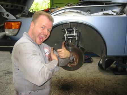

Auf Marbos Bild ist auch sehr schön zu sehen wo man den Spanner ansetzt.

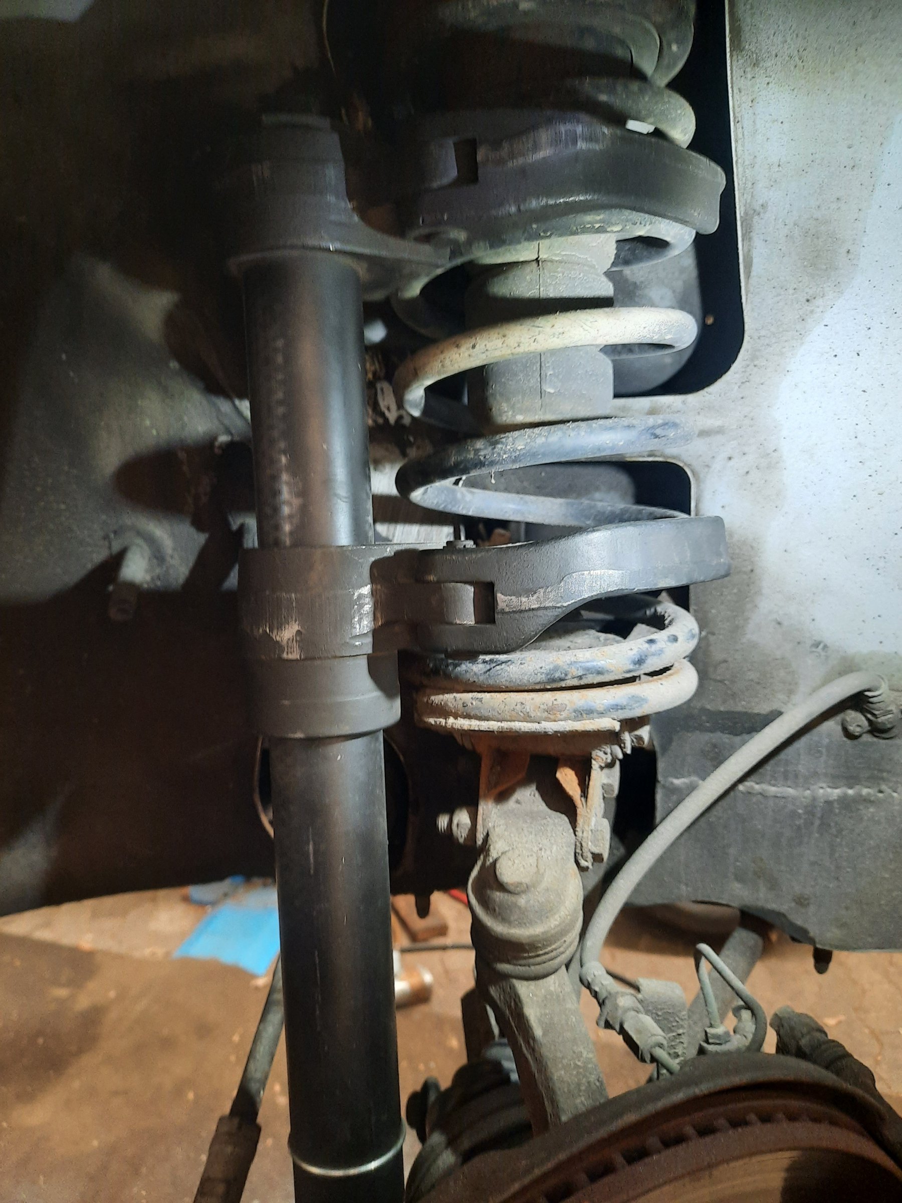

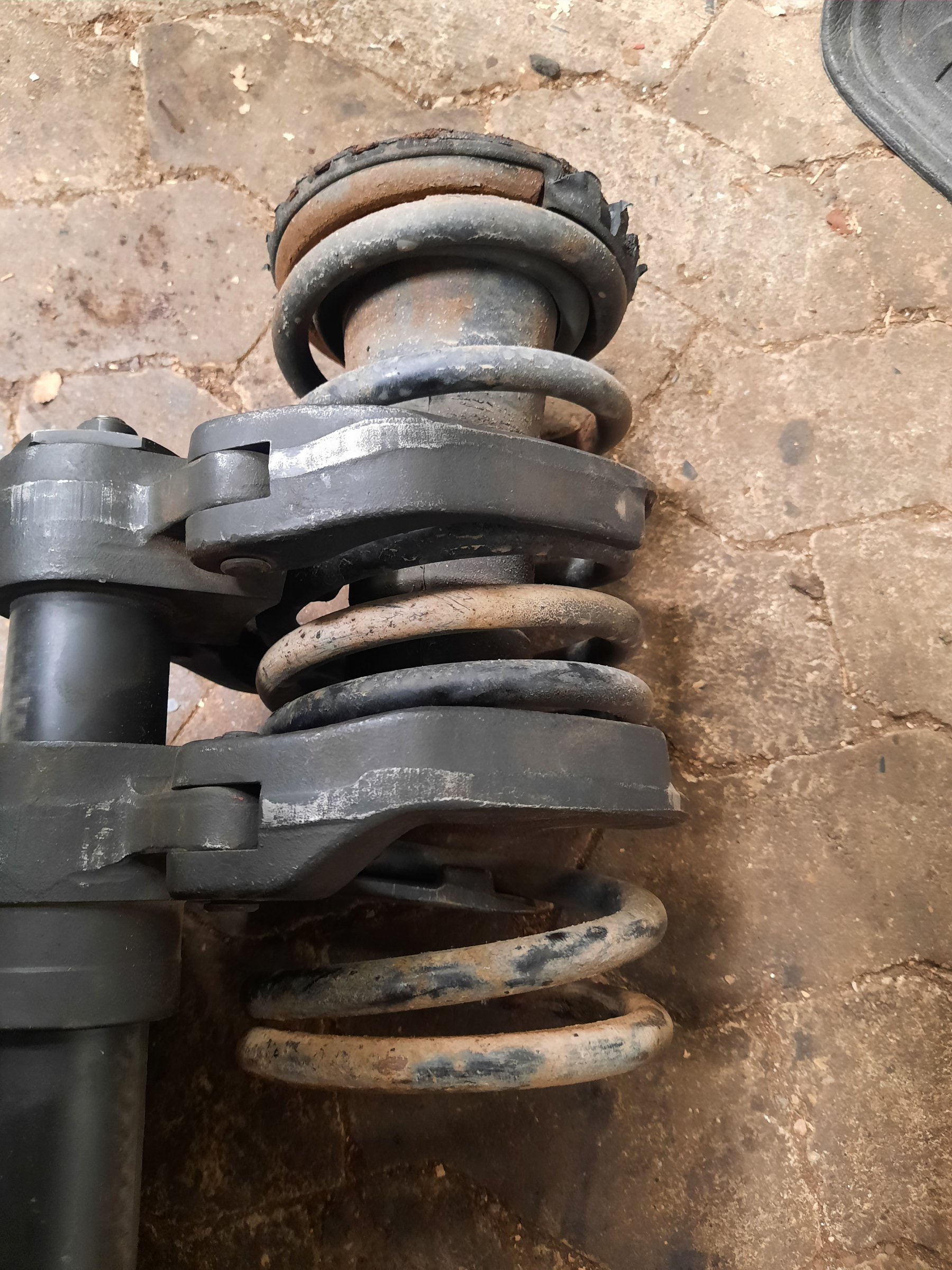

Da der Wechsel der vorderen (!) Federn bei mir nicht so häufig vorgenommen wird, habe ich natürlich keine entsprechenden Erfahrungen. Allerdings kam mir zu Ohren, dass "normale" Spanner für die Enge des 901 nüscht taugen... Der damals von Saab speziell dafür angebotene Spanner (3-teilig) ist natürlich längst nicht mehr käuflich zu erwerben. Daher mal ein Aufruf an die Profis, oder solche, die den Überblick haben:
Welche Spanner taugen was, wo erhältlich, und was kosten sie?

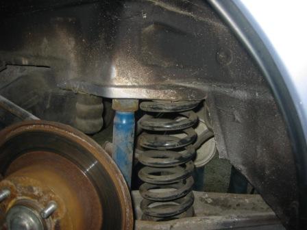

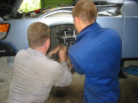

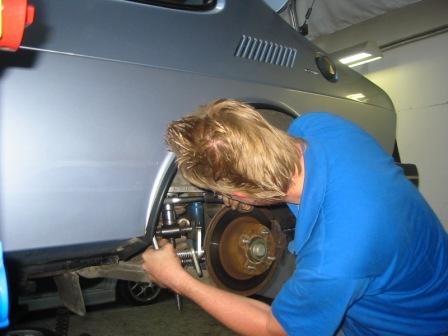

Für vorn geht's mit 'nem normalen Spanner.....hinten isses 'ne elendige und lebensgefährliche Fummelei. Nie wieder......
(Hier 'ne 99-.....ähm....Arbeit)
Oh nein...erinnere mich bitte nicht daran...
Typischer Fall von Glück gehabt :rolleyes:

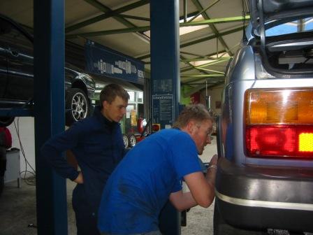

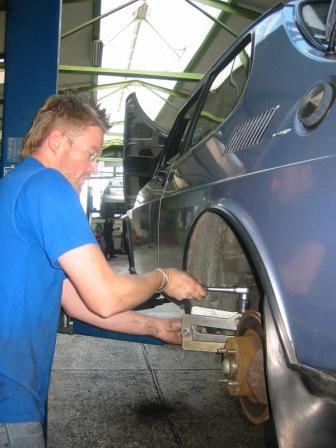

Hinten geht es ja mit Bühne auch ohne Federspanner...
900er hinten anheben und aufbocken genügt:smile:
Wenn alle Schraube gut zu lösen sind, JA
Wenn nicht, sollte man es lieber mit Bühne erledigen.:biggrin:
Dazu einen Holzbalken oder Aggregateträger, die Bremsleitungen werden es einem Danken.
Stoßdämpfer koennen hinten festsitzen (Verzahnung), raushebeln geht.
Rein ehr schlecht, notfalls etwas Material am Dämpfer Auge (Buchse) abtragen.
