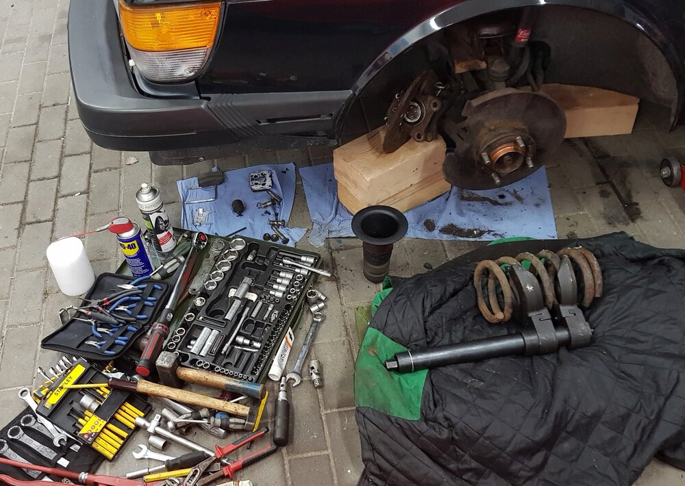

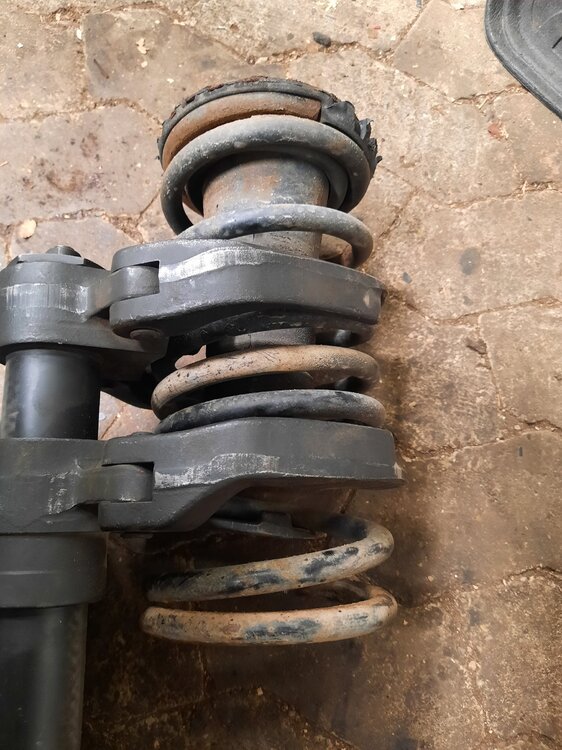

Falls hier mal jemand später etwas recherchieren sollte,... ich habe im Juli 2021 die nachfolgende Variante für 79,50 € und kostenfreiem Versand in der Bucht erstanden. Funktioniert beim 900er tadellos mit der mittleren Tellergrösse. Ich finde für Hobby-Schrauber und nem Einsatz 1-2 mal im Jahr (wenn überhaupt) braucht man nicht das 4-fache für eine Schlagschrauberfeste Variante hinblättern.

Ebay oder Amazon?
Und da braucht man nicht Angst zu haben, mit einer fliegenden Feder Bekanntschaft zu machen? :tongue:
Irgendwie habe ich bei den Dingern immer Respekt. Ich habe einmal erlebt, wie sich so ein Ding selbstständig gemacht hat. Wenn da etwas im Weg ist, dann Gute Nacht. Wenn man das an den Kopf bekommt, ist es aus....
Ich habe massive Federspanner, die zugegeben am 900er etwas "frickelig" in der Anwendung sind. Aber auch damit sichere ich die Feder immer zusätzlich mit einer Kevlar Schnur, damit die (falls der Spanner nachgibt) die Feder hält. Mag sich etwas nach Warmduscher anhören, aber ein Geschoss habe ich miterlebt, das muss nicht nochmal sein...
Ja, mit den Dingern kann man nicht vorsichtig genug sein. Aber in die Schweißnähte kann man ja auch nicht reinsehen...

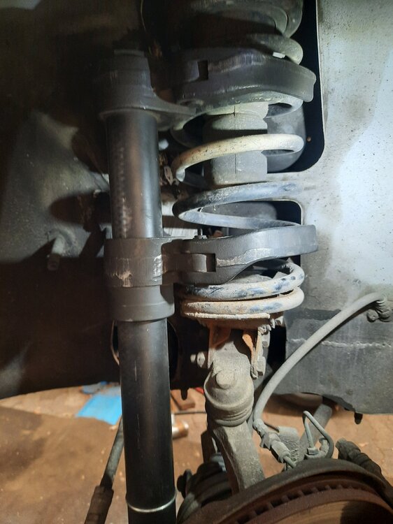

Federspanner im Einsatz...was war das mit der Schnur? Da wäre mir ja schon wohler, musste den über Nacht liegen lassen um den Bömpel zu kleben :mad: Ja...hätte man auf und wieder zu schrauben können. :rolleyes:

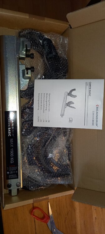

Diese sind es nun bei mir geworden - zu Weihnachten .
Sind TÜV geprüft. Erhoffe mir dadurch eine gewisse Verlässlichkeit was die Qualität betrifft.
Den ersten Federnsatz bau ich im Februar damit auseinander. Mal sehen ob sie passen.
