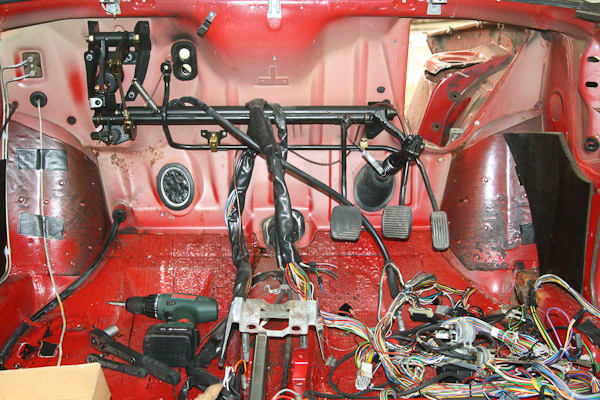

Es muss auch nicht immer ein Federspanner sein. Zum letzten Federausbau reicht die Flex, vorzugsweise Hilti, Bosch blau, Metabo, Makita.
125 reicht dafür vollkommen.
[ATTACH]63894.vB[/ATTACH]
