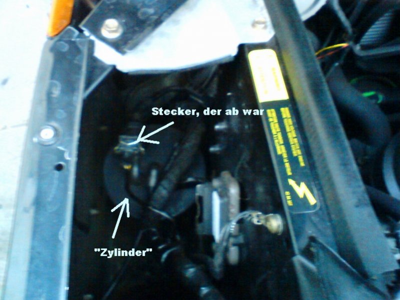

So, Dame hin, Dame her, ich war am Sa dann doch mal beim Spezialisten (kein Empfang, kein Kaffee, aber Ahnung): Und siehe da: Ein Unterdruckschlauch war total hinüber (obwohl angeblich schon gecheckt) und das nicht gerade versteckt. AIC auch mal kurz gereinigt. Und danach lief er auch wieder im Leerlauf. Nur am Anfang hat er mal kurz gemuckt ("Erinnerungseffekt"?). Ich war schon mächtig sauer, aber heute ging es dann wieder los. Hab dann noch mal den "angestrengt in den Motorraum" schauenden Laien gegeben und was anderes gefunden:
Auf der Fahrerseite im Motorraum ganz vorne und an der Außenseite ist ein Zylinder (oben drüber steht was von Hochspannung), der machte komische Geräusche und bei näherem Hinsehen stellte sich heraus, dass ein Stecker ab war. Hab ihn wieder drauf gepöppelt (was soll schon passieren?) und danach hatte ich bisher keine Leerlaufprobleme mehr.
Kann mir jemand sagen, was das für ein Teil ist und ob da ein Zusammenhang bestehen kann? Oder alles nur Zufall und hatte die Saab Werkstatt am Ende doch Recht?

Auf der Fahrerseite im Motorraum ganz vorne und an der Außenseite ist ein Zylinder (oben drüber steht was von Hochspannung), ...
In einem 900 S/LPT ?
Ein Zylinder, Ganz vorne??
Mach doch mal bitte ein Foto...
Foto...
Ja, mach ich und stell´s heute abend rein. Heute morgen lief der Wagen ohne Probleme im Leerlauf, nur 1x vor 1. Ampel direkt nach der Autobahnabfahrt ist die Drehzahl kurz etwas runter, hat sich aber wieder gefangen.
Vielleicht kommt ein Bild von der Zündspule.
oder ein Marderschreck.......aber dann sind meine Ideen für einen Hochspannungszylinder im Motorraum auch schon aufgebraucht.....
tataaaa....
Anbei das Foto mit schicken Pfeilen auf die Teile, die ich meine. Heute lief er eigentlich normal, nur 2x ist die Drehzahl auf ca 500 runter, hat sich dann aber wieder eingepegelt. Bin dankbar für jeden Tipp.
Aktivkohlebehälter. Der Stecker geht zum Ventil. Wo Du schon in der Ecke bist: der Schlauch zu diesem Behälter ist sehr oft in erbärmlichen Zustand. Die Hochspannungswarnung gilt allgemein.

und auf die Gefahr hin, mich als total Ahnungslosen zu outen: was "macht" der und was passiert, wenn der Stecker ab is? Hat das irgendwas mit dem Leerlauf/Zündung zu tun oder ganz andere Baustelle?
LG, Tim
Die Einspritzung setzt einen Fehler ins Steuergerät. Das kann ein Notlaufprogramm nach sich ziehen und ein Leerlaufproblem ist dann die Folge. Passt schon. Das ist eine Lucas-Einspritzung, richtig?

Genau zwischen Warnschild und 'Stecker ab' sieht man ein helles Teil - darauf bezieht sich das Warnschild!
