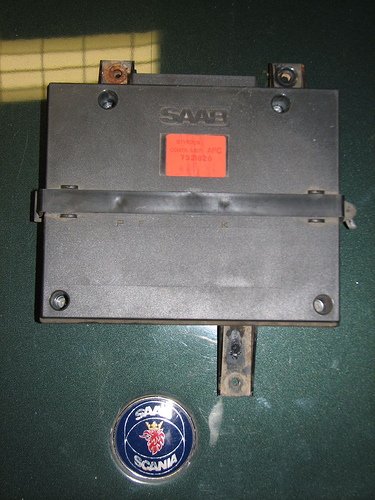

Wenn tatsäclich bei nicht angeschlossenem KS Ladedruck aufgebaut wird, mal mit einem anderen Steuergerät testen.

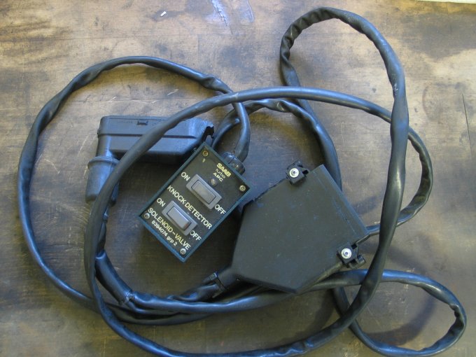

Der KS hängt im Moment lose im Motorraum. Wie meinst Du das "der Klopfsensor schaltes das APC an"? (graues Steuergerät hinten)
Wenn der KS richtig montiert ist (Flächen gereinigt) reichen im Stand schon ca 2500 - 3000 U/min aus und das APC - Ventiel bekommt übers Steuergerät keine Spannung mehr. Sobald die Drehzahl wieder fällt, liegt auch wieder Spannung am Ventiel an.

Das reicht, um die APC-Regelung frei zu geben. Der laufende Motor ist laut genug, um den Klopfsensor (Mikrofon) etwas 'hören' zu lassen. Mit diesem Grundgeräusch wird die Regelung frei gegeben. Das ist eine Schutzmaßnahme, um nicht in den Klopfbereich zu kommen, wenn z.B. ein Kabel zum KS gebrochen oder der KS selbst defekt ist.

Vielen Dank für die Einladung, aber ich habe glüchlicher Weise ein zweites Steuergerät -> brachte aber keinerlei Änderung.
