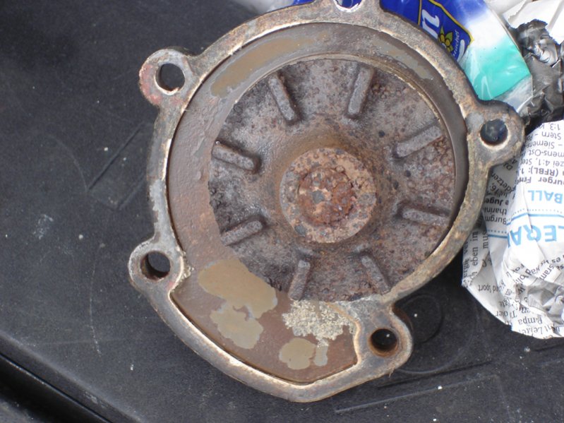

Hab gestern eine neue Wapu eingebaut.
Die alte war von Rostpickeln überseht, kein Wunder das da das Lager hinüber war.
Angenehmer Nebeneffekt ist jetzt ein spürbar ruhiger und vorallem leiserer Motorlauf!
Was ich mir nicht erklären kann ist das die Nadel jetzt eng zwischen 45-50% der Temperaturanzeige arbeitet, während sie mit alter Pumpe bis auf 25% manchmal heruntersackte.
