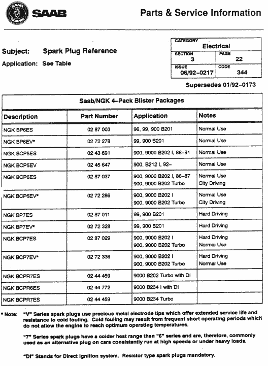

nein, die tipps hätt ich auch gegeben (öl/kabel), für die kerzen kommts aufs modell an. wenns ein 16v vollturbo ist: ngk bcp7es oder bcp7ev (teuer)
http://68.18.183.26/engine_folder/engine_images/sparkplugrecpg1.gif

zündkerzen: NGK Bcp7evx

Hab die diskussion hier gerade entdeckt und festgestellt, daß ihr alle die NGK BCP 7 EV(X) fahrt.
Ich gurke seit Jahren mit BCP 6ES in meinem turbo rum, mache ich da was falsch ??(Ich fahre ca. 50% Stadt und 50% Land, wenig BAB)
grüsse, Matthias
ja, falscher wämewert.....die 6ES ist fürn sauger, 7ES für turbo, EV brauchst ned unbedingt, die normale 7ES für 4euro tuts genauso gut.
gibts die EV eigentlich irgendwo im net? :( ? find nix
Just have a look,
aber bitte bedenken, das dürfte für Amerika sein.

die EV lohnt nicht finde ich, der preis ist für die laufleistung einfach zu hoch, dann lieber die ES alle 10TKM wechseln
