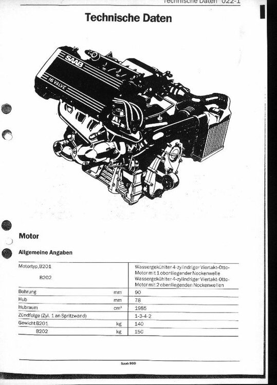

Laut Werkstatt-Handbuch hat der Motor 150 kg
bzgl. Getriebe mal Gerd fragen, er gibt dir sicher einen Wert mit
und einen ohne Öl :biggrin:

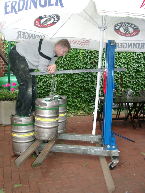

Wenn dein Flaschenzug bzw der Deckenbalken vier volle Fässer Bier und einem Helferlein von 100Kg (mit Klamotten) aushält, dann hast genau ein Gewicht von 360 Kg getestet.
:confused:
Und wenn er's nicht aushält, ist der Motorblock gerettet!

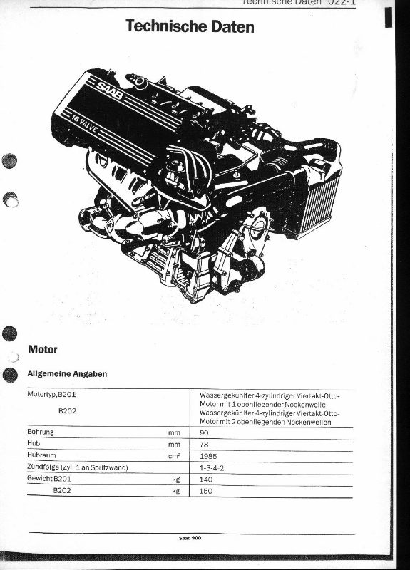

...Wenn dein Flaschenzug bzw der Deckenbalken vier volle Fässer Bier und einem Helferlein von 100Kg (mit Klamotten) aushält, dann hast genau ein Gewicht von 360 Kg getestet.
Danke für die Hilfe!
Ich weiss, jetzt, was für einen Flaschenzug ich mir besorgen muss.
Zuvor muss ich aber noch klären, welche Last die Betondecke in der Garage erträgt. Sollte eigentlich kein Problem sein.
Dass ich das Ganze austeste, bevor ich mich an den Motor rantraue, ist klar. Ob ich dazu Bierfässer verwende, weiss ich noch nicht - hab nicht immer 4 Stück am Lager.. :tongue:
Gruss HP
Ob ich dazu Bierfässer verwende, weiss ich noch nicht - hab nicht immer 4 Stück am Lager.. :tongue:Gruss HP
nicht mal 4 leere Fässer... ? :tongue:
Denn die könntest du ja notfalls wieder mit Wasser füllen, um damit wieder das Sollgewicht zu erreichen :biggrin:

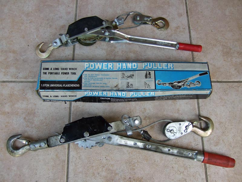

... was ich da noch aus meiner mittleren Basteljugendzeit noch habe und nicht mehr brauche:
2 geniale Motorherausheber, die oben am Garagen-Deckenbalken (oder oben an zwei zusammengestellten Leitern, so hab ich das immer gemacht...) über dem Motor eingehakt werden. Unten einfach am Motor einhaken.
Der kleinere reicht bis 1,5 Tonnen, der zweite, grössere bis 2,5 Tonnen.
Mit dem grösseren hab ich früher schon unzählige Austin Maxi, Lancia Beta und Saab 900 Motore erfolgreich problemlos rausgehoben...
Wer von Euch mir einen, oder beide der Flaschenzugheber abkaufen will, bitte ein vernünftiges Angebot machen ! (bitte nicht wieder nur ein Euro, lieber i_h... *g*)
Ich bin alt und lt. Kollege W. fortschreitend profilneurotisch, ich brauch die Dinger nicht mehr... :mad:

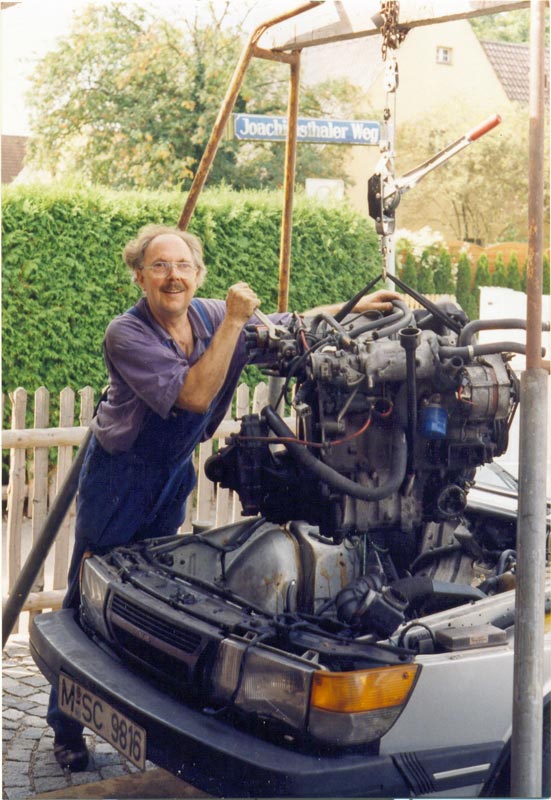

Nachtrag zur Motorheberratsche...
... das muss so um 1995 rum gewesen sein:
http://www.saab-cars.de/attachment.php?attachmentid=23227&stc=1&d=1222535812
Das erste Angebot für meinen genialen Motorheber ist bereits eingetroffen... :biggrin::biggrin::biggrin:
Gerd B.
Schick, und schon damals dran gedacht die Blechfalze zu konservieren:smile:
