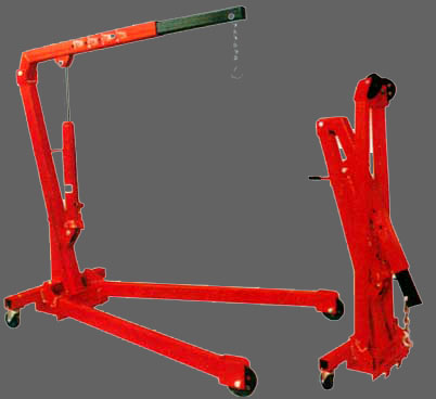

in dem Fall würde ich doch auf einen fahrbaren und faltbaren Motorkran zurückgreifen (nutze ich auch seit ein paar Jahren)
Eine 1to-Version ist bei max. ausgezogenem Arm mit c.a 250-300 kg
bestastbar und mit 200-250 EUR (incl. Positionierer) noch erschwinglich.
Eine 1to-Version ist bei max. ausgezogenem Arm mit c.a 250-300 kg bestastbar und mit 200-250 EUR (incl. Positionierer) noch erschwinglich.

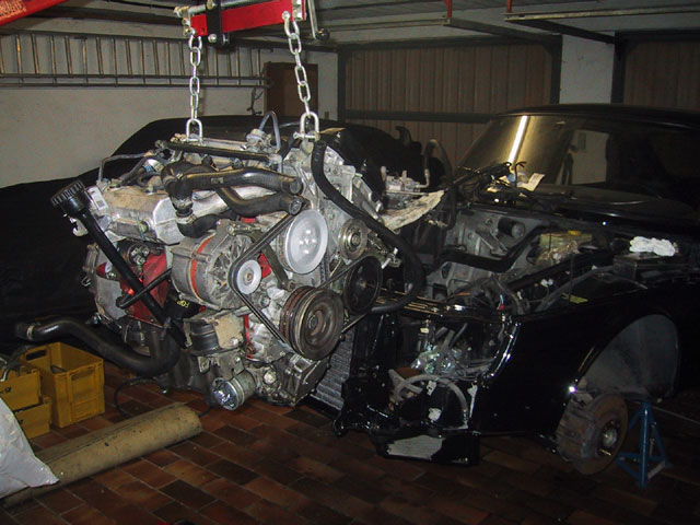

Und den hier:
http://www.saab-cars.de/showthread.php?p=289953#post289953
hätt ich auch noch anzubieten ! (den will auch keiner ?)

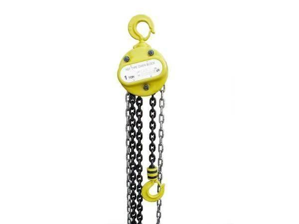

Flaschenzug

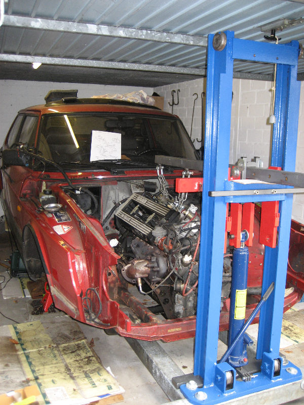

Was haltet Ihr denn davon: Ich lass mir vom Schmied eine Stahlplatte mit Haken herstellen, schraub das Ganze mit z. B. vier währschaften Schrauben an die Betondecke, häng daran einen Flaschenzug wie auf untenstehendem Bild zu sehen (oder sowas wie Gerds Motorträger).
Der Vorteil, es steht dann nicht ein Motorkran im Wege herum...
[ATTACH]32302.vB[/ATTACH]
...genau - und zum genauen positionieren für das aus- und einheben des blocks schiebst du dann das auto hin und her...ebenso, um eine palette, oder was auch immer, unter den block in position bringen zu können - alternativ kann der natürlich auch als "mobile" von der decke der garage hängen...
kein toller plan - meiner meinung nach...:redface:

...mein einwand bezog sich nicht auf den zeitaufwand, sondern auf die praktikabilität dieser lösung. den mobilen motorkran in der position anzupassen geht wohl bedeutend einfacher, als das unter einem festen flaschenzug stehende komplette auto...
..für den Motorkran findest sich (in 2 Minuten zusammengefaltet) immer eine kleine Ecke, das Ding ist ungleich besser/praktischer/wendiger als der Kran.
Man will den Motor nach dem Ausbau auch alleine bewegen: Einfach am Kran hängen lassen und zum Arbeitstisch schieben oder den Motor vom Getriebe heben bzw. wieder darauf montieren.

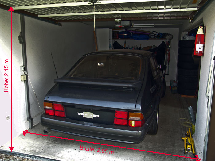

und ich hab sogar eine Doppelgarage - jedoch ist die zweite mit Werkzeug (Standbohrmaschine, Bandsäge.. 2 Werkbänken, usw.) und vor allem von einem Motorrad belegt. Viel Platz bleibt da nicht mehr. Ein Flaschenzug ist meiner Meinung nach bei den Platzverhältnissen ideal...
Meine kleine, enge Garage:
[ATTACH]32305.vB[/ATTACH]
Naja, wie willst Du denn das Auto unterm Motor wegrangieren wenn für einen Kran kein Platz ist?
Das mit dem Problem beim Positionieren ist aber insbesondere beim Wiedereinbau von Motor/Getriebe absolut nicht von der Hand zu weisen. Da können einen 2 cm in den Wahnsinn treiben.
Außerdem hätt ich auch bei noch so währschaften Schrauben einfach kein gutes Gefühl unter oder neben der schwebenden Last. Nachher liegt das Zeugs unten und Du hast ein Riesen-Loch in der Garagendecke.
Der Nachteil der Motorkräne (faltbar oder nicht) soll auch nicht verschwiegen werden: Ich habs mal geschafft einen umzuwerfen - mit 900er Antriebseinheit in ausgebauter Schwebeposition. Glücklicherweise kaum Flurschaden, keine Verletzten, nur der Motor war natürlich für die Tonne, aber das war er vorher auch schon. Wie's passiert ist? Ganz einfach, die Antriebseinheit hatte sich irgendwo etwas verhakt, löste sich, fing an zu schwingen und schon lag alles unten (bis auf meinen Blutdruck).
Wenn schon Flaschenzug würde ich mir an die Garagenwände rechts und links einen Doppel-T-Träger bis auf den Boden andübeln und einen oben quer aufliegend, daran eine Laufkatze. Die beiden seitlichen Träger nehmen die Last auf, die Laufkatze kann seitlich verschieben, vor und zurück macht der Wagen. Miß aber erst mal aus ob Du überhaupt genügend Höhe hast, nicht daß Du die Antriebseinheit trotz allem nicht raus kriegst weil Du sie nicht hoch genug heben kannst.

Auf welcher Höhe ist denn der höchste Punkt des Krans auf Deinem Bild.
Ich schätze mal, ziemlich über 2 m, oder täusch ich mich?
