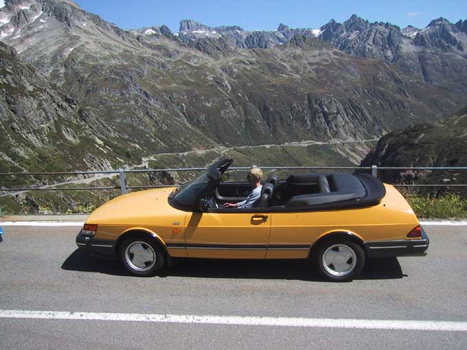

Oktober 1, 200816 j Die meisten Teile gibt´s neu nicht mehr, gebrauchte neigen zur Wellenbildung - wenn´s Tip top aussehen soll ist "weglassen" der sichere Weg. ... Das ist schon richtig. So sehen gebrauchte Aeroplanken nach "etwas" Aufarbeitung aus. Perfekt war die Oberfläche aber selbst im Neuzustand nie. Beim Cabrio stellte sich die Frage für mich nie.

Oktober 1, 200816 j Beim Cabrio stellte sich die Frage für mich nie. stimmt, gerade an deinem gelben muss das einfach nur klasse aussehen!!!
