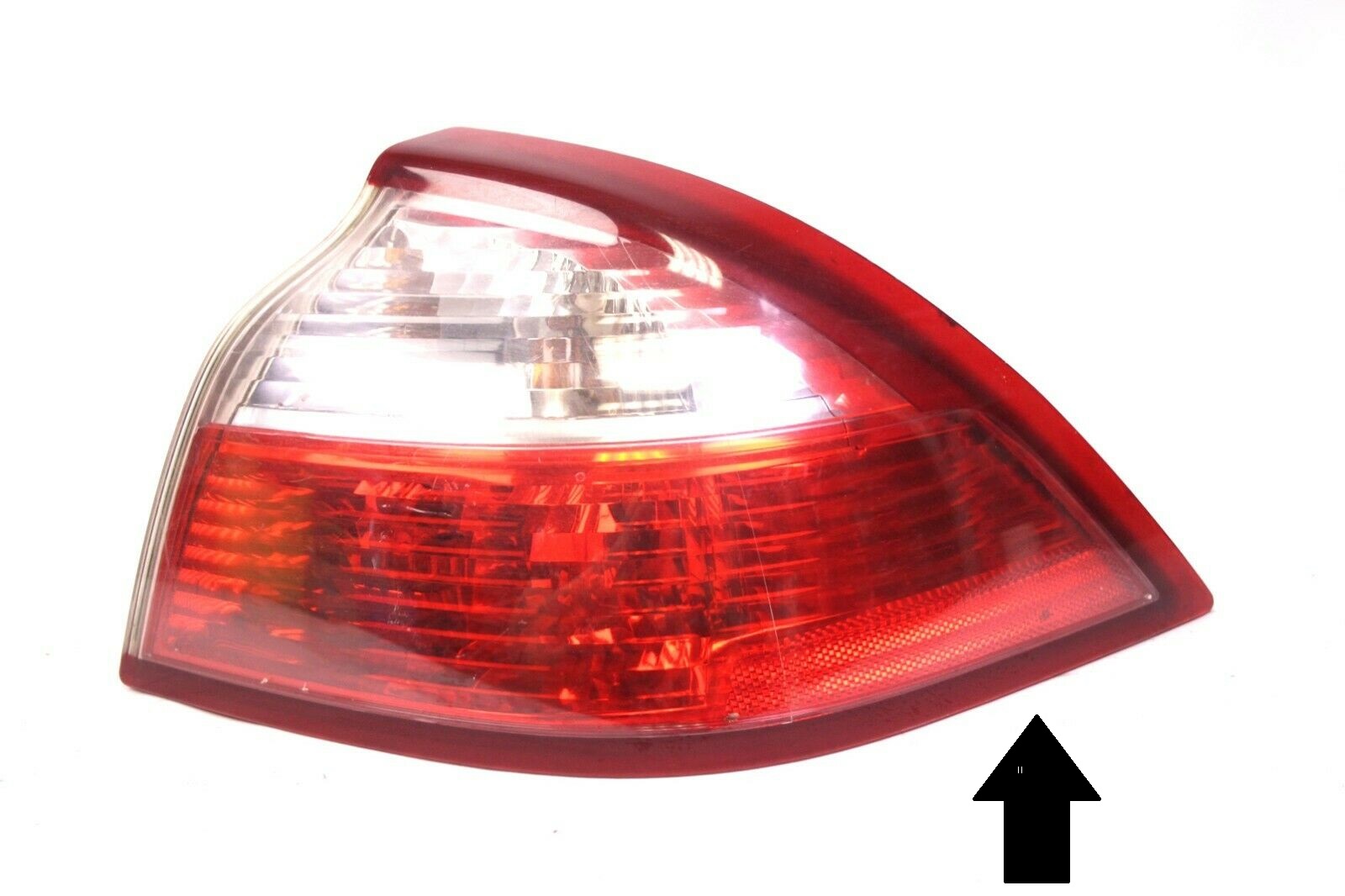

Ich meinte für die Heckleuchte Cabrio in #2777.........
Die Zierleisten und Reflektoren passen ja nur auf den Kombi..........

Da hab ich dich falsch verstanden :redface:.. Sind die nicht Serie beim Cabrio? Mein Sedan hat die Rückstrahler seitlich drin .

Nein, sind sie nicht……

Hallo Thomas, Sorry zu viele Baustellen :redface:
Das wären die Nummern für die Heckleuchten US fürs Cabrio
Tail light CA,US, LH 12775610
Tail light CA,US, RH 12775611

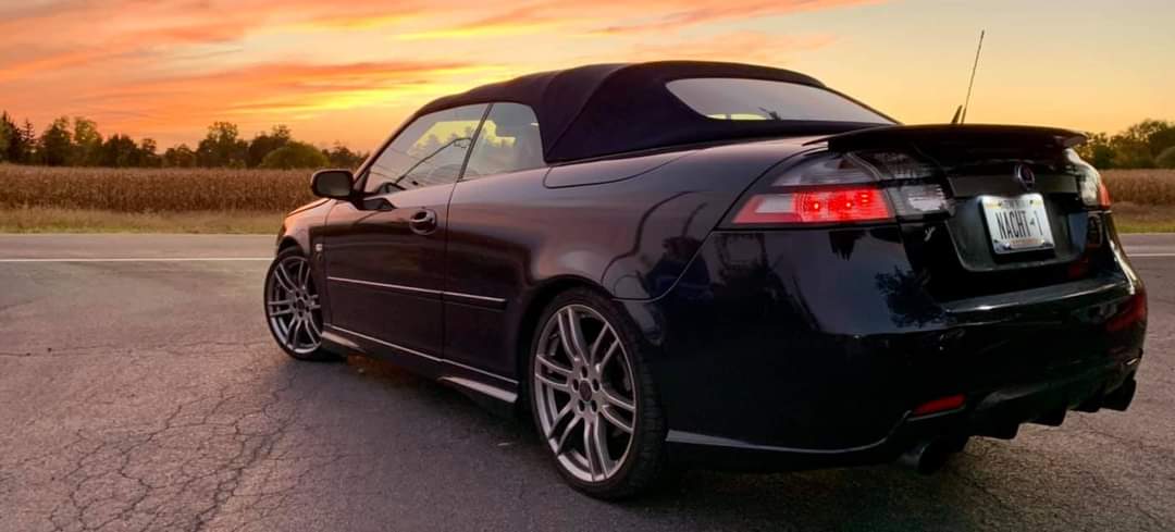

Gestern auf Facebook entdeckt zum Thema Rückleuchten. Das ist zwar ein 9-3 III aber die Rückleuchten sind meines wissen umrüstbar... sieht gut aus :cool:
[ATTACH=full]186977[/ATTACH]
Ja richtig, doch Achtung: von der Passform geht das ohne Probleme. Mir ist aber ein Fall bekannt, da sind die Leuchten in einem VorFacelift eingebaut worden und die Lampen glimmen mehr, als das sie „brennen“. Es liegt wohl an einer Platine, mit der die VFL nicht klarkommen.
Deshalb -wenn möglich- vorab prüfen.

Moin,
Ich habe den wechsel von Vorfacelift auf Facelift ja nun zwei mal hinter mir..
Fakt ist, dass die Platineneinsätze vom Vorfacelift garnicht für die Faceliftleuchten gehen.
Das lieht daran, dass für die Ice-Block rote bzw. verchromte Leuchtmittel benötigt werden. Es sei denn Du möchtest nach hinten weiß und nicht rot strahlen :-)
Der Lampensockel der Birnen ist einfach anders. Die farbiegen haben zwei Führungsnasen und die normalen nur eine.
Und den Platinen vom Vorfacelift fehlt dann halt da die Nut. Also ohne Nacharbeiten passiert der Fehler gar nicht erst.
